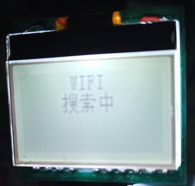

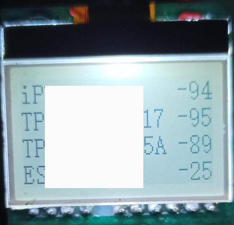

通过 AT+CWLAP 命令查询wifi信息

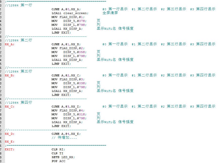

屏幕显示空间有限 只能显示4个WiFi的名字和信号强度   想显示其它的就按搜索按键凭运气
字库内容少 WiFi名里如果有特殊字符将不显示那个字符  WiFi名字长度最多显示13个字符
信号强度两位  想要单行显示更多就得把字体缩小(太麻烦懒得做了)

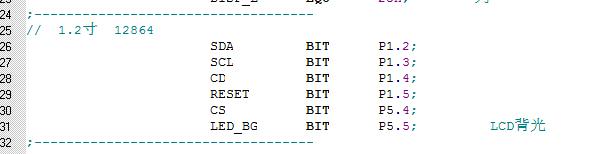

单片机 15W404AS   频率 33.1776MHz
8266 STA模式   波特率 19200   (我是把8266恢复出厂设置后只设置了这两项)

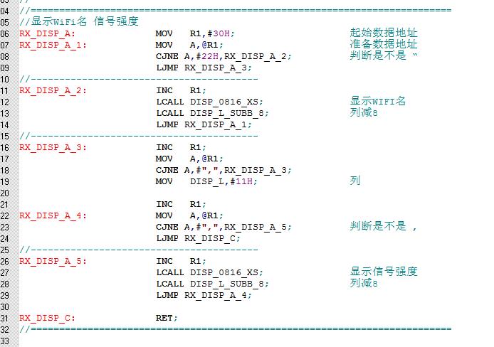

波特率一定要低  晶振频率一定要高 这样才能在接收第二个WiFi信息前才能把第一个WiFi信息显示出来
我这个字库查询显示用了太多行  有没有简单的方法
