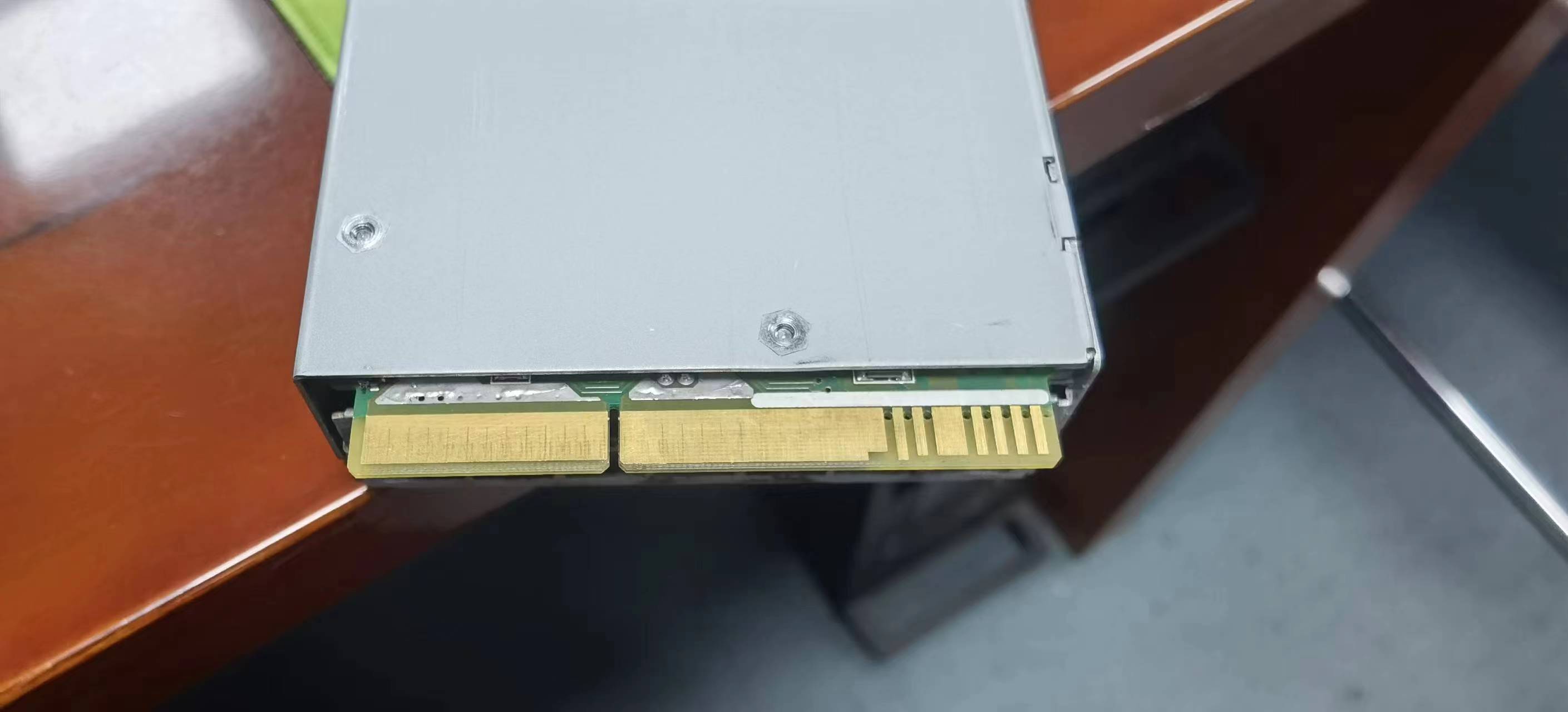

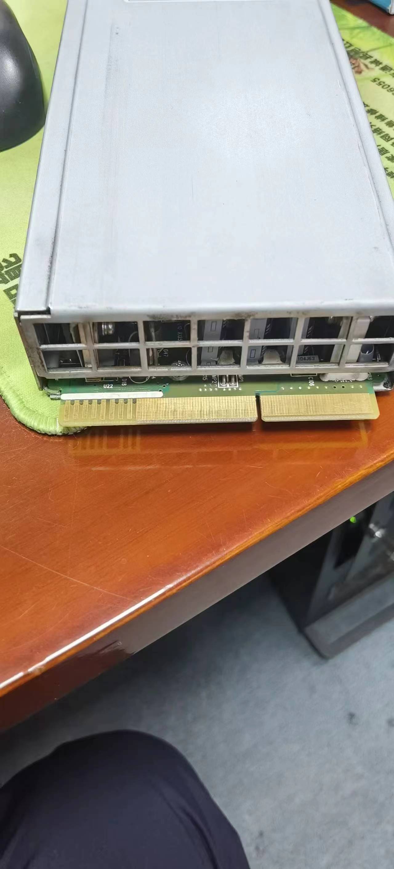

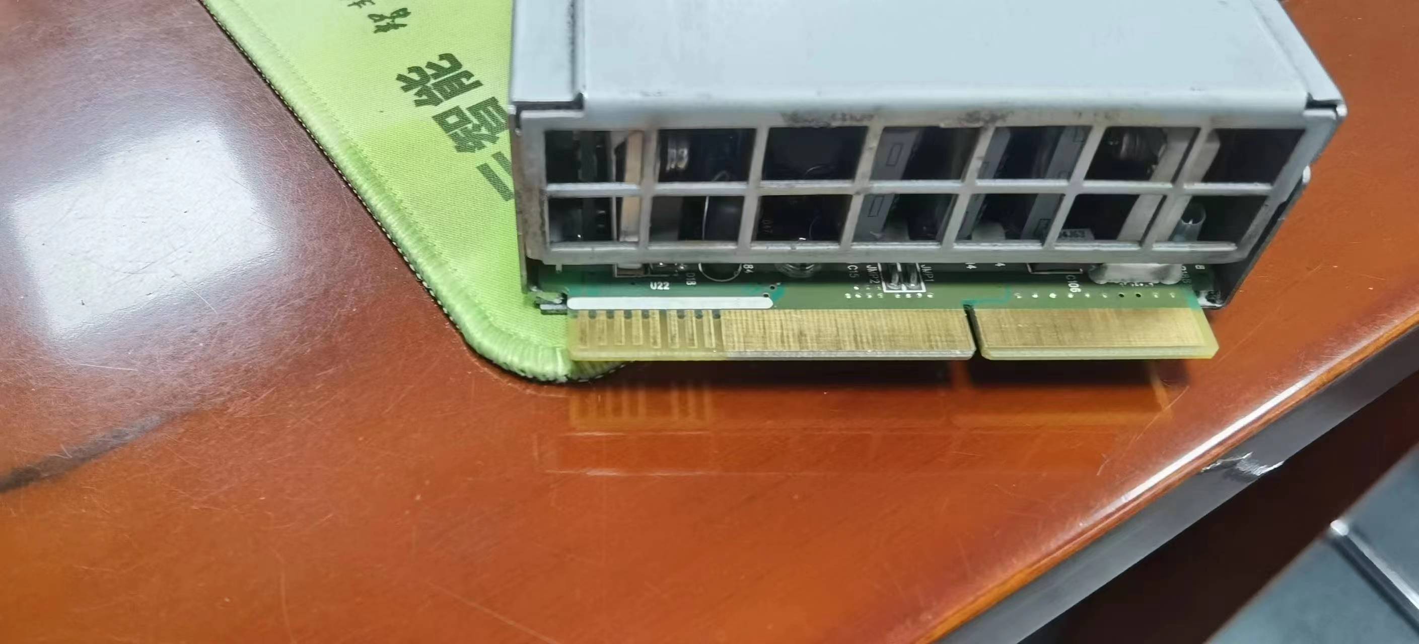

有大神知道如何启动这种服务器电源吗?插电指示灯慢闪不能启动
插电指示灯慢闪不能启动,这是金手指检测的电压状态,
有大神知道的话请指导,不胜感谢!
ID:195496 发表于 2022-11-30 18:29 | 只看该作者
输出端有短路,你要测一下,把短路问题排除掉就可以了,电源输入端串入一个灯泡,40W以上,可以起保护。输出端直接用万用表二极管档测,发现可疑元件有时要拆下来测量。工具不全,没有经验就不可修了。
