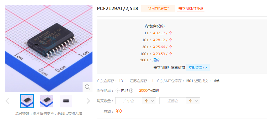

ID:16255 发表于 2022-12-2 11:23 | 只看该作者
这么贵啊……
