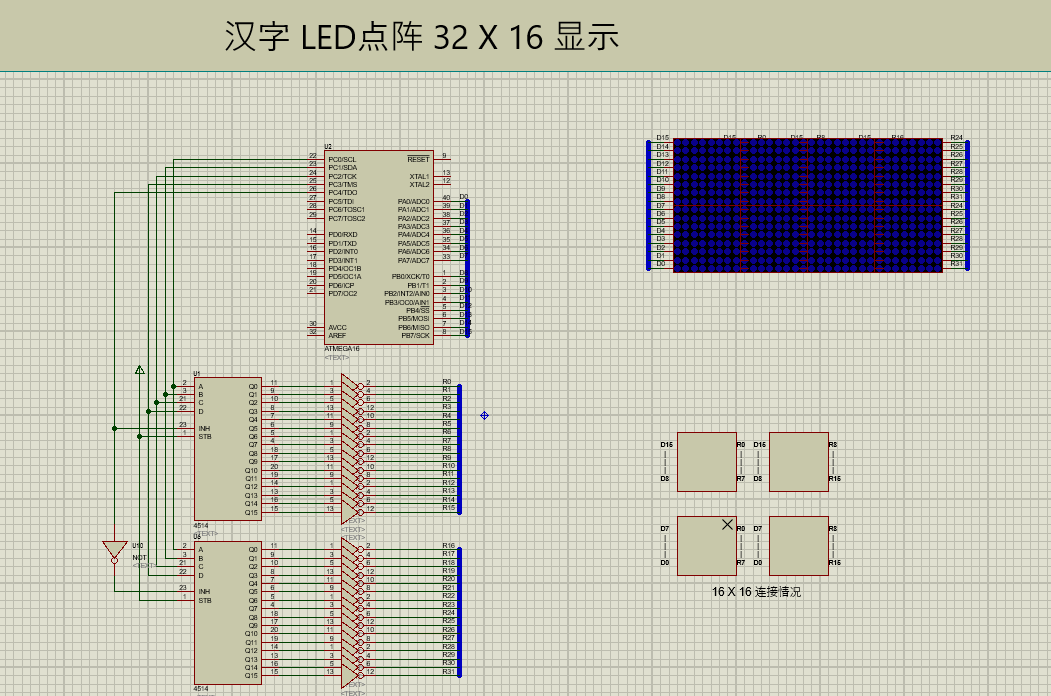

求程序 atmega16单片机32x16LED汉字字幕仿真
附件内只有仿真没有程序  求大神分享
说明:自己编的练习程序,显示效果与延时参数和电脑速度有很大关系.
            我的电脑太差运行起来老是一顿一顿的          ^_^
             相信换台好点的电脑会有更好的效果!
             这个电路图把LED屏用总线连接起来,方便扩展,想要扩展显示更多的汉字,只需要把D0~D15与原总线连接,把R0~R31改成R32~。。。。片选再加4514扩展就可以了
