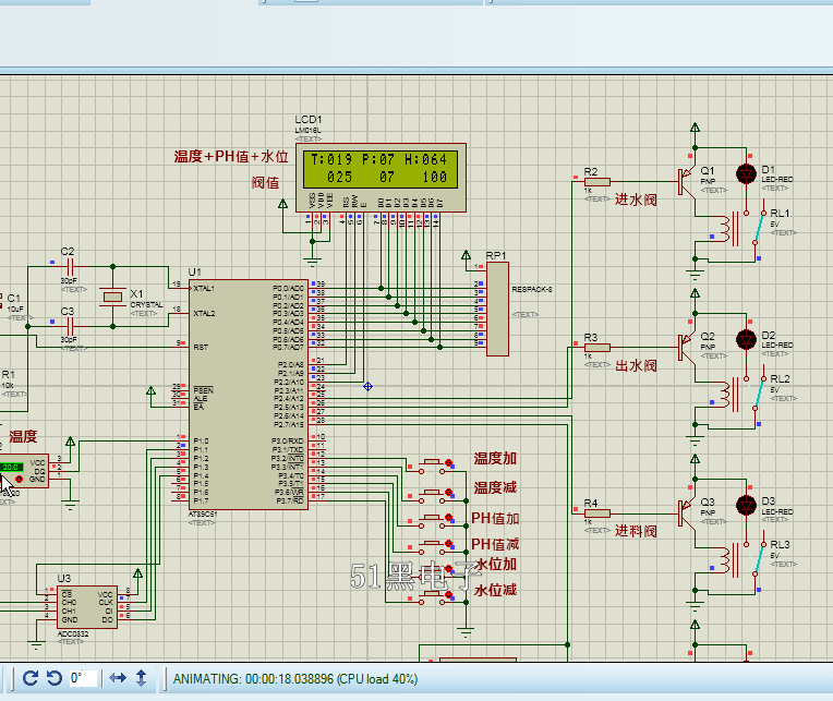

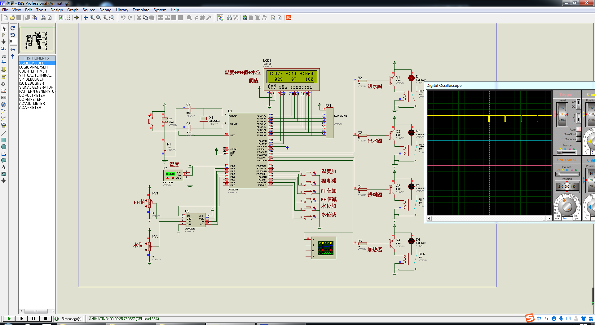

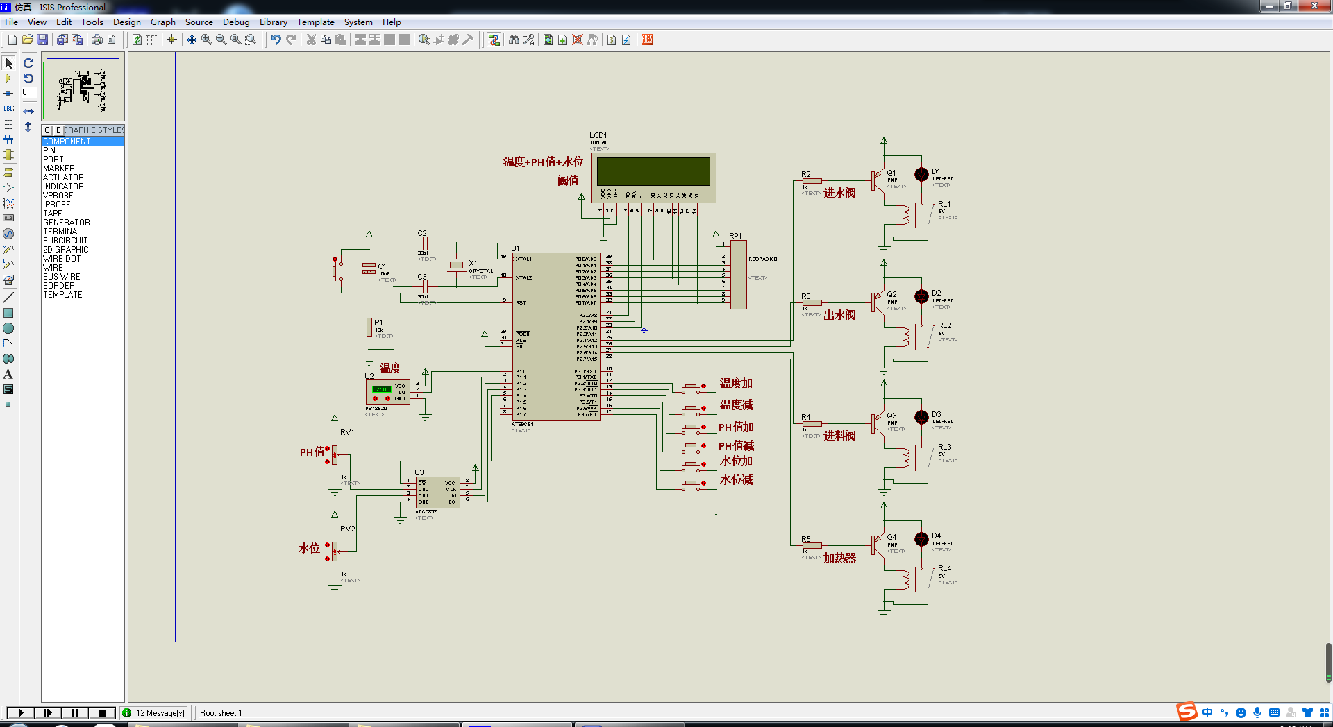

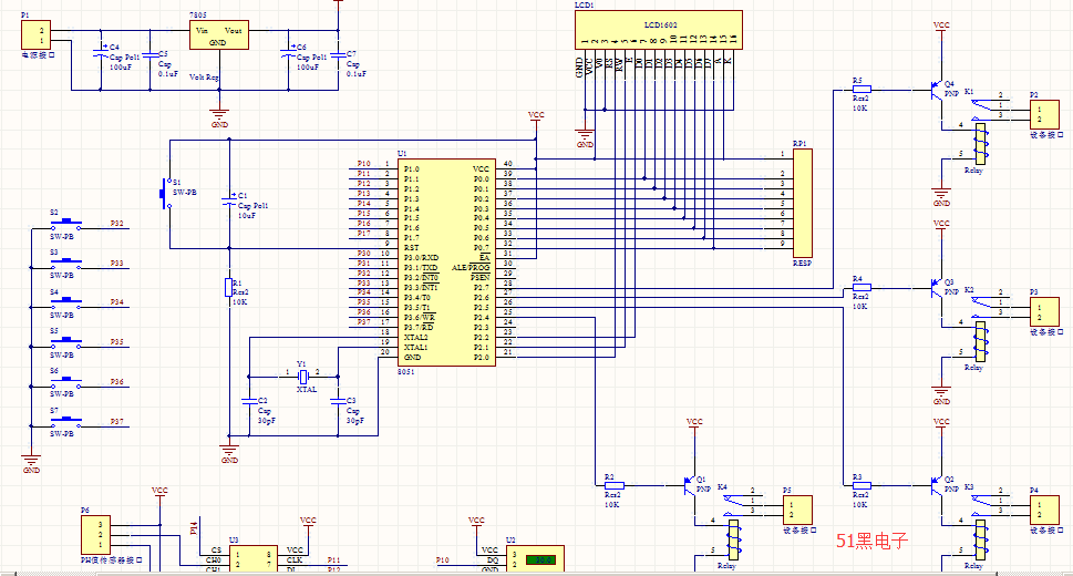

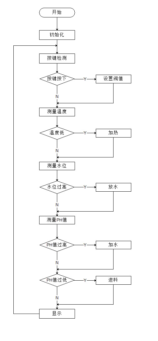

51单片机检测水箱内温度,ph值;
使用pid算法控制温度到设置值;
普通控制ph值到设定值
温度低,启动加热;PH值过高,启动进水;PH值过低,启动进料。
水位过高,启动放水。
电路原理图如下:
程序流程图
元件清单:
元件    型号    数量
单片机    AT89C51    1
电容    10uf    1
电容    30pf    2
晶振    12MHZ    1
电阻    10k    1
按钮        7
温度传感器    DS18B20    1
模数芯片    ADC0832    1
电位器    1k    2
电阻    1k    4
三极管    PNP    4
继电器    5V    4
显示器    LCD1602    1
排阻    10k    1

Keil代码与Proteus仿真下载:
51水箱水质温度检测系统.7z (911.22 KB, 下载次数: 102)
