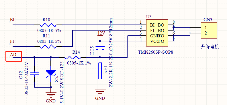

直流有刷电机驱动芯片TMI8260SP电路检测AD有什么用?
收藏收藏1 分享淘帖 顶 踩
ID:123289 发表于 2022-12-9 09:28 | 只看该作者
看U3的手册。
ID:1034262 发表于 2022-12-9 16:10 | 只看该作者
检测电机电流的,可以判断堵转。
