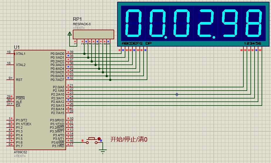

单片机电子跑表 仿真图 缺程序
ID:949309 发表于 2022-12-9 20:22 | 只看该作者 回帖奖励 |倒序浏览 |阅读模式
电子跑表 .zip

ID:476772 发表于 2022-12-18 13:50 | 只看该作者
这个要根据实际需求编写程序 ,编译后的HEX文件加载到单片机中。
ID:155507 发表于 2022-12-18 17:20 | 只看该作者
51单片机电子跑表课程设计
http://www.51hei.com/bbs/dpj-119818-1.html

ID:883242 发表于 2022-12-18 21:43 | 只看该作者

我也是闲的,用1982年的PL/M-51写了一遍,测试通过。
ID:213173 发表于 2022-12-19 08:21 | 只看该作者
来一个有程序有仿真的
6位百分秒表 仿真.rar (128.37 KB, 下载次数: 3)
