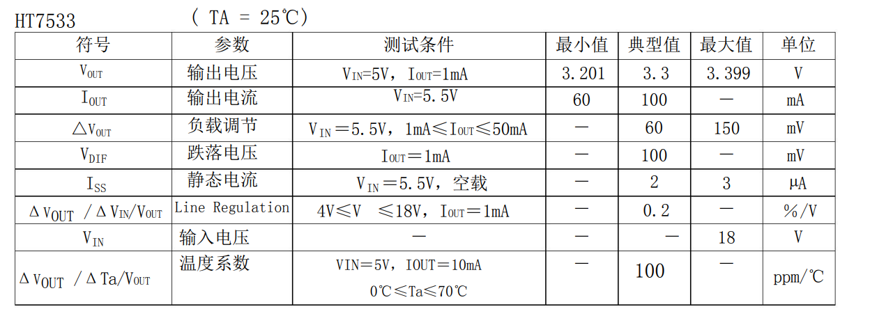

ID:1057006 发表于 2022-12-12 15:04 | 显示全部楼层
老愚童63 发表于 2022-12-12 08:28
你可以用HT7133直接代换(封装SOT-23-3)
我去某一个宝买HT7133, 卖家说7533一样,应该没问题吧?
ID:1057006 发表于 2022-12-12 15:32 | 显示全部楼层
参数如上。盼大神给点意见,本人完全小白,只是想修一下家里的门铃。 谢谢。
ID:491875 发表于 2022-12-12 16:23 | 显示全部楼层
没问题,2150L工作电流比较小。都可以使用,只要封装一致就可以
