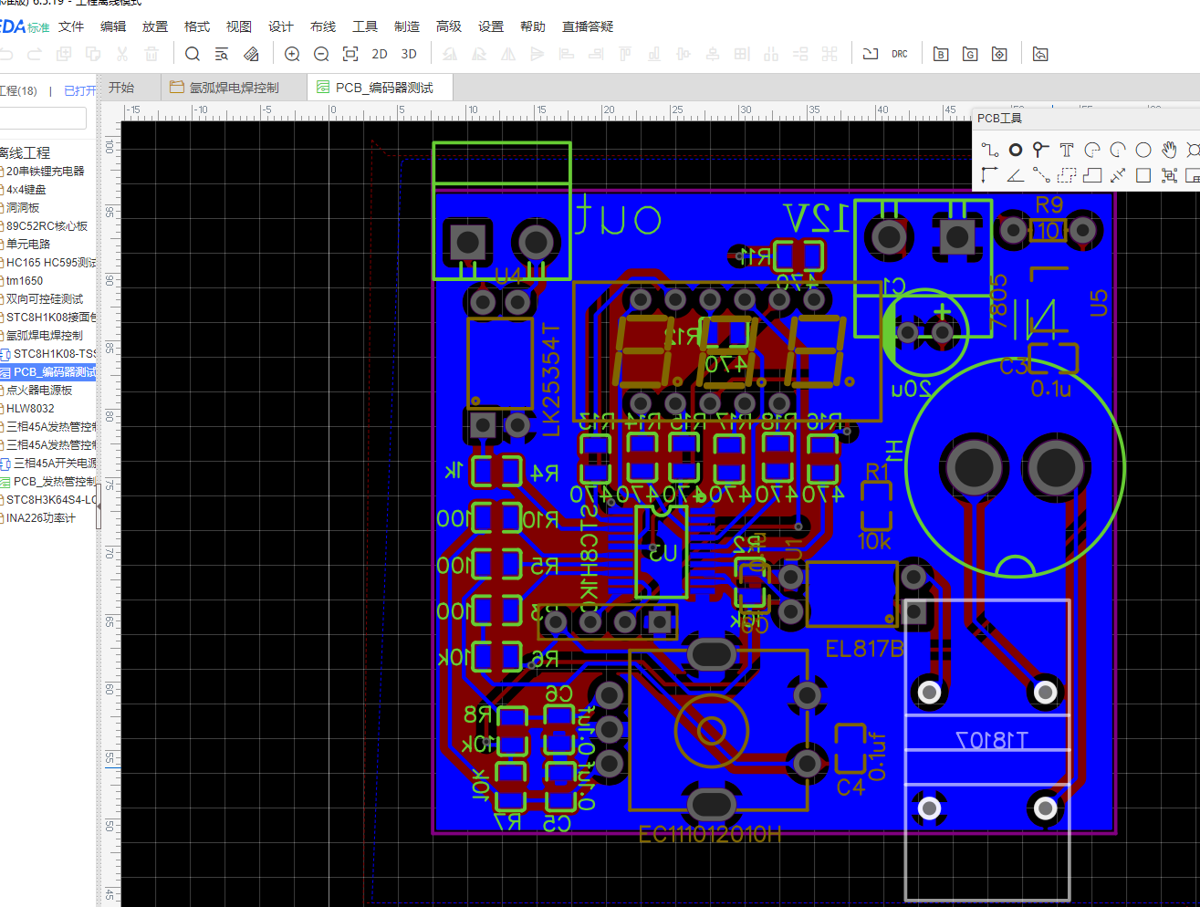

在论坛看到个普通氩弧焊改冷焊机程序的帖子挺有意思的,可惜只发了代码部分。
我也有个氩弧焊机啊没法了干脆自己动手也搞了个发上来一起研究下。

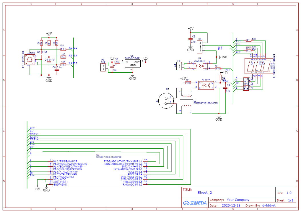

先上电路图,

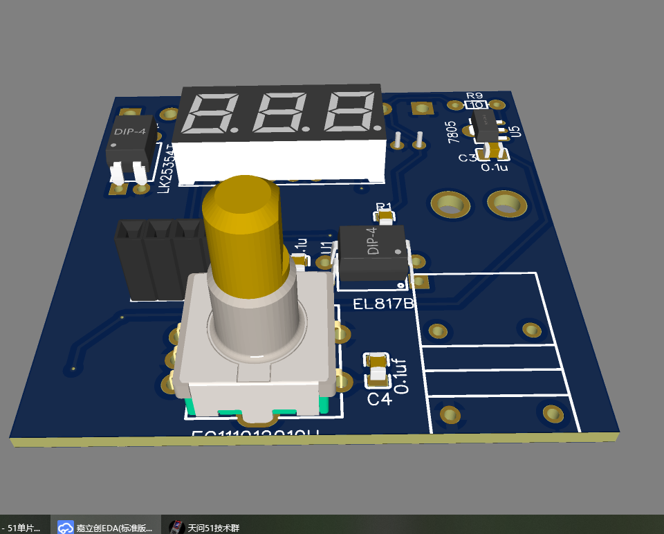

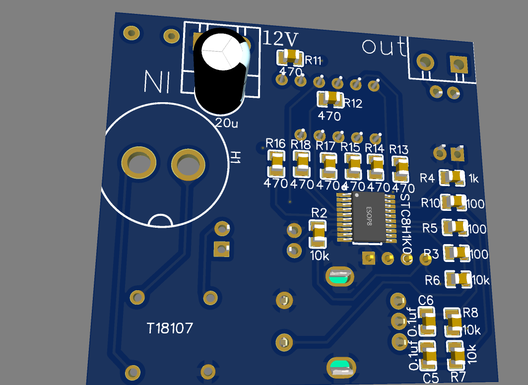

看看嘉立创里的效果哈哈
已经装机了,没有焊板子的图了直接上装机效果https://www.bilibili.com/video/BV1nW4y1u7tz/?spm_id_from=333.999.0.0&vd_source=319f267cc6110f5c414f91b611c5d0d8
代码因为不是KEIL的随便看看就好了,最后面会放编译完的固件的。

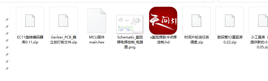

完工后面上干货了。
上图8个文件下载: 氩弧焊脉冲点焊控制.rar (474.88 KB, 下载次数: 76)
