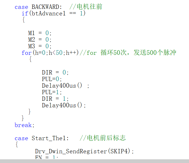

请教下 我用PWM控制电机速度改变频率可以实现 ,现在想按下开始按键后PWM运行,然后按下关闭按键 PWM停止工作  CR = 0,然后按下另一个键for循发送50个脉冲控制电机角度 ,现在是CR = 0后,电机不转 但是有电流 这是为什么 是因为PWM没关闭吗还是因为PWM后 IO口还是PWM输出口 没有改成通用IO口

STC的PWM关闭并不是使端口输出低电平,只是关闭了PWM的时钟而已,端口在你关闭PWM那一刻是什么电平,之后就一直是这个电平
以下是STC8G的关闭,并使端口低电平
        CR=0;                                        //
        CCAPM1=0x00;                        //
        CCAP1H=0xff;                        //PWM保持低电平
        PCA_PWM1=0x02;                        //
ID:213173 发表于 2022-12-15 17:22 | 只看该作者
控制CR只是启/停PCA定时器,并不能确定输出口的电平状态。以前做过一个项目用到PWM开停,写CCAP0H=0xff;用占空比0%不理想,输出端还有零星脉冲。后来改用AUXR1特殊功能寄存器把输出脚切换到空闲脚,输出端回复到普通IO口,初始设置低电平的方法解决的。有没有更好的方法就没有继续探索。
ID:814525 发表于 2022-12-15 21:18 | 只看该作者
STC头文件引用就可以了,测过有效
#define                PWM0_NORMAL()        PCA_PWM0 &= ~3                                //PWM0正常输出(默认)
#define                PWM0_OUT_0()        PCA_PWM0 |=  3                                //PWM0一直输出0
#define                PWM0_OUT_1()        PCA_PWM0 &= ~3, CCAP0H = 0;        //PWM0一直输出1
#define                PWM1_NORMAL()        PCA_PWM1 &= ~3                                //PWM1正常输出(默认)
#define                PWM1_OUT_0()        PCA_PWM1 |=  3                                //PWM1一直输出0
#define                PWM1_OUT_1()        PCA_PWM1 &= ~3, CCAP1H = 0;        //PWM1一直输出1
#define                PWM2_NORMAL()        PCA_PWM2 &= ~3                                //PWM2正常输出(默认)
#define                PWM2_OUT_0()        PCA_PWM2 |=  3                                //PWM2一直输出0
#define                PWM2_OUT_1()        PCA_PWM2 &= ~3, CCAP2H = 0;        //PWM2一直输出1
