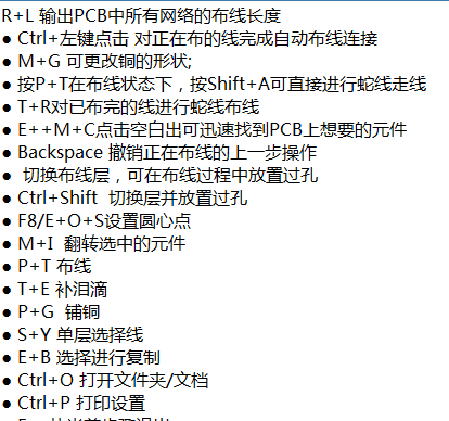

AD画板设计快捷键
R+L 输出PCB中所有网络的布线长度
● Ctrl+左键点击 对正在布的线完成自动布线连接
● M+G 可更改铜的形状;
● 按P+T在布线状态下,按Shift+A可直接进行蛇线走线
● T+R对已布完的线进行蛇线布线
● E++M+C点击空白出可迅速找到PCB上想要的元件
● Backspace 撤销正在布线的上一步操作
●  切换布线层,可在布线过程中放置过孔
● Ctrl+Shift  切换层并放置过孔
● F8/E+O+S设置圆心点
● M+I  翻转选中的元件
● P+T 布线
● T+E 补泪滴
● P+G  铺铜
● S+Y 单层选择线
● E+B 选择进行复制
● Ctrl+O 打开文件夹/文档
● Ctrl+P 打印设置
● Esc 从当前步骤退出
