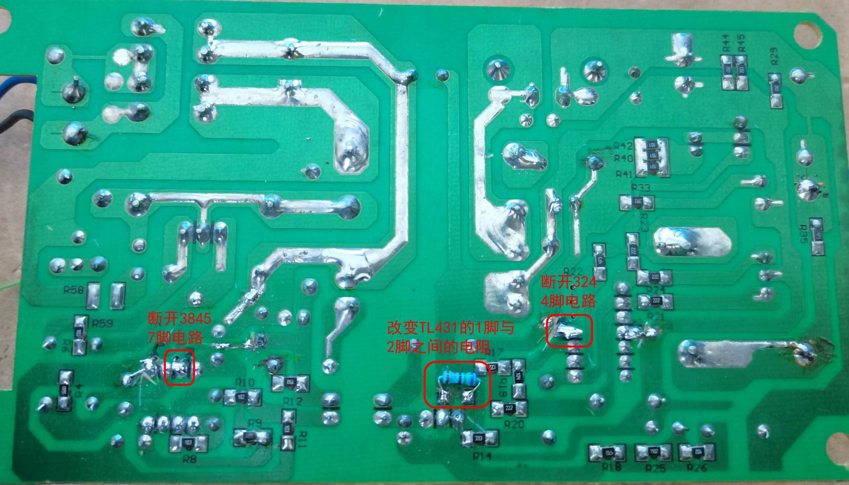

这是一个UC3845+LM324+TL431方案的60V电动车充电器电源,仅需3步就可以将这个电源改成可调电源,废话不多说,下面是详细步骤:

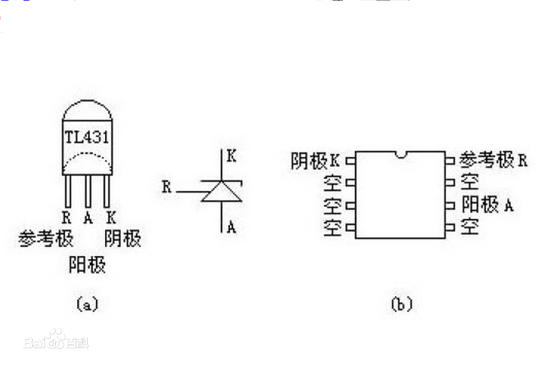

1、43112脚(RA脚)之间的电阻换成可调电阻(一般换个10K的就可以了)。

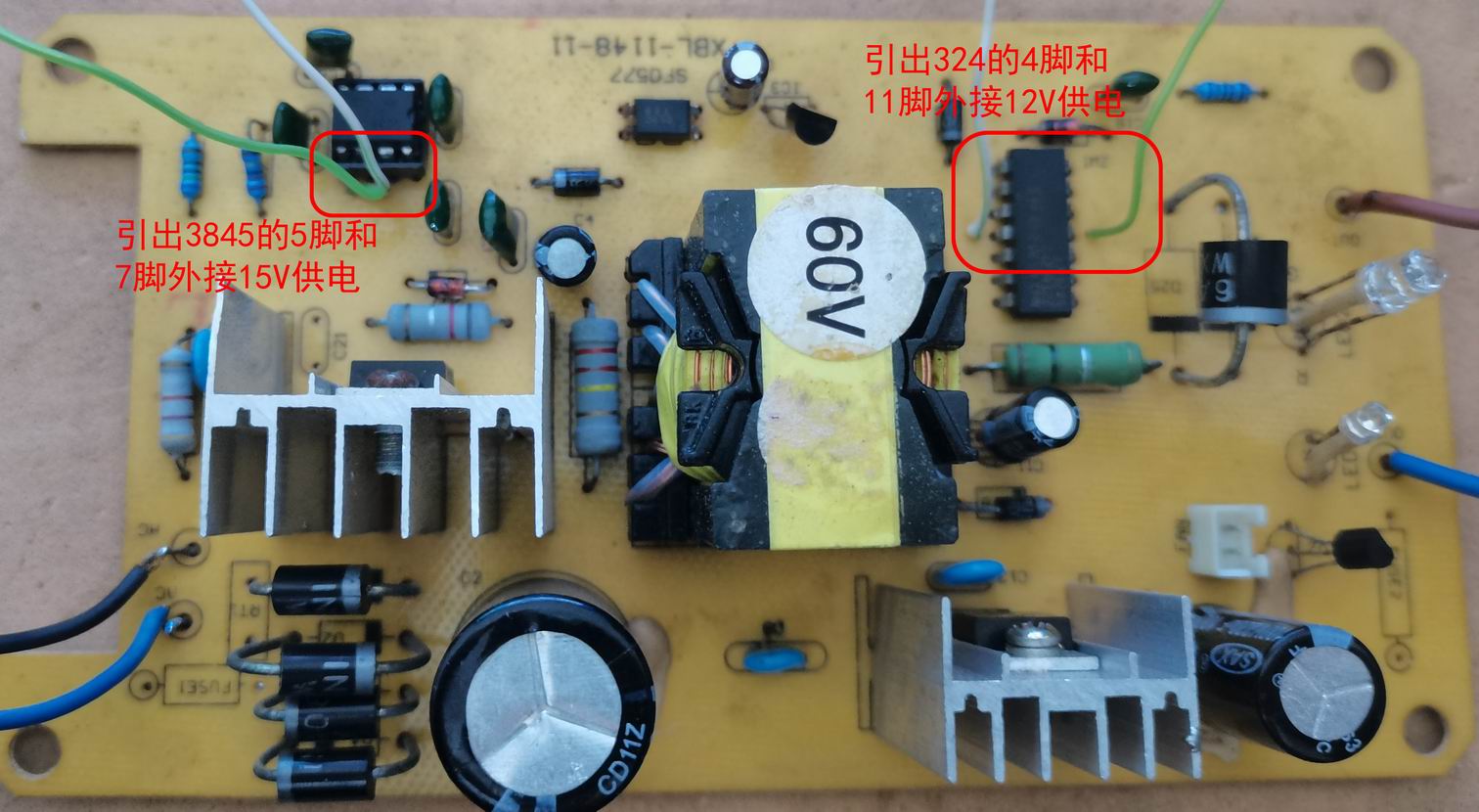

2、断开LM3244脚(供电脚)电路和UC38457脚(供电脚)的电路(两个芯片的GND脚不用断开)
3、LM324外接12V和给UC3845外接15V独立供电就可以了。
说明:改好后通电空载会有一点滋滋声,带负载后就没有这声音了。
至此完工,后面附上改制过程中几个主要元件的资料和实物图。

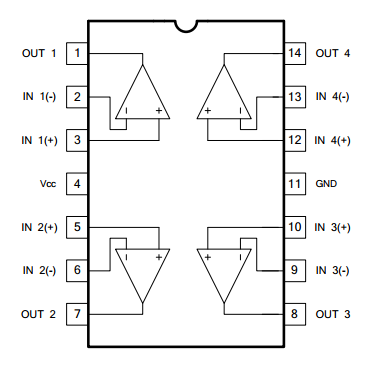

LM324供电范围:3V-32V,板上实测:15.68V,改电压后加12V独立供电。

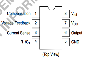

UC3845供电范围:12-25V,低于10V供电即关断不工作。板上实测:12.15V,改电压后加15V独立供电。

请教:为什么要改UC3845的供电?用原来的供电不行吗?

不改UC3845的供电,当输出电压调低,UC3845的供电也会成比例降低。所以当输出电压调低到一定比例后,电源就会出现打嗝的现象。

电压调低后,3845供电电压也会降低,要单独供电,

改成可调电源后变压器的所有输出电压都会改变,包括芯片供电。为了避免3845供电低于10V所以单独供电
