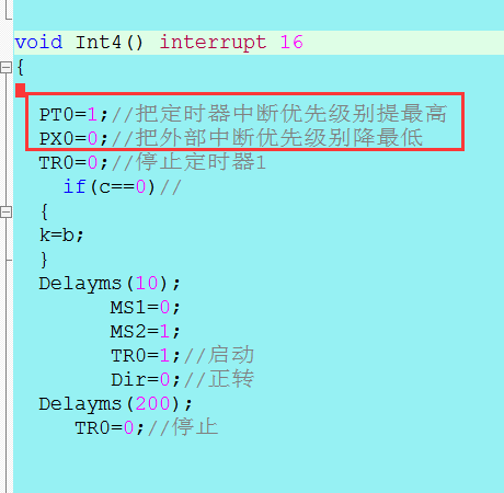

在外部中断停止定时器后,后面代码就没有反应了。不运行了,什么问题?
能停止,但在中断代码里再也不能启动定时器了
void Int4()        interrupt 16                //外部中
        TR0=0;//停止定时器
              MS1=0;
              MS2=1;
Delayms(100);
        TR0=1;//启动
              Dir=0;//正转
        Delayms(1000);
           TR0=0;//停止

下面主程序,我按一下按钮,可以运行有动作的。上面是外部中断和定时器不能在一起使用吗?

不要在中断中,做这种耗时的活  Delayms(1000);

谢谢回复,。我自己找到办法了,。解决完美
在中断里加上  这两句就可以后面执行了,
        PT0=1;//把定时器中断优先级别提最高
        PX0=0;//把外部中断优先级别降最低
然后再在主程序main
        while(1)循环里。把中断优先级别改回就完美了运行,没有差错了
