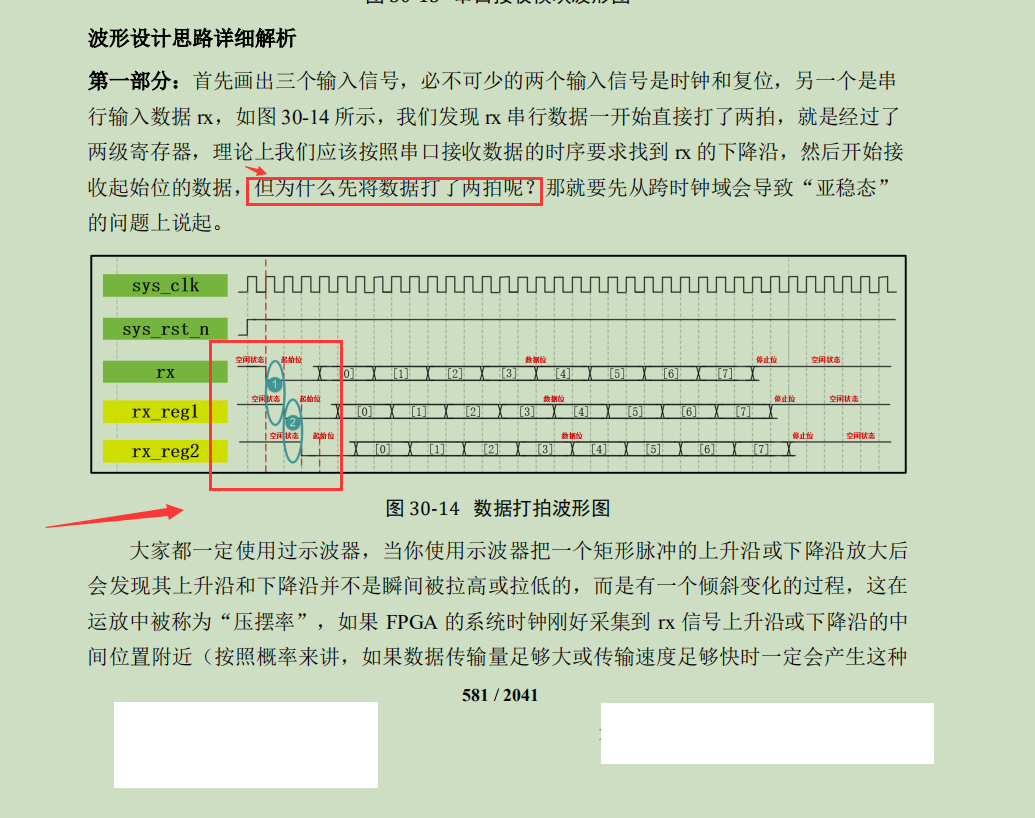

FPGA什么时候需要"打拍"?
FPGA什么时候需要打拍?是不是外部输入的信号都需要打拍?
