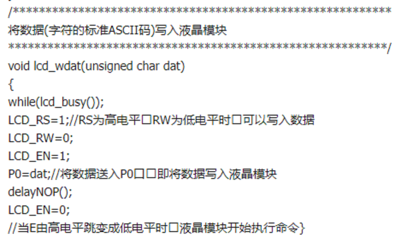

前一个函数void lcd_wdat(unsigned char dat)
少了一个}。加上就好了
ID:68189 发表于 2022-12-18 19:49 | 只看该作者
将数据(字符的标准ASCII码)写入液晶模块
while(lcd_busy());
LCD_RS=1;//RS为高电平RW为低电平时可以写入数据
LCD_RW=0;
LCD_EN=1;
P0=dat;//将数据送入P0口即将数据写入液晶模块
delayNOP();
LCD_EN=0;
//当E由高电平跳变成低电平时液晶模块开始执行命令}
看最后一个字符  }  被注释了,,,,,,,,,这个函数没有配对的 }
ID:814525 发表于 2022-12-18 20:55 | 只看该作者

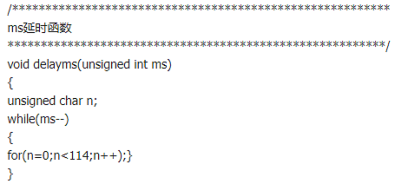

void delayms(unsigned int ms)
两个函数都少了一个}
