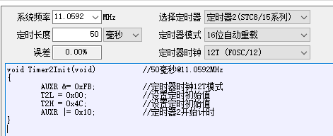

我都是用的STC-ISP定时器计算器代码,精确度怎样?11.0592M和12M主频有差别么?
ID:1044091 发表于 2022-12-20 10:59 | 只看该作者
188610329 发表于 2022-12-20 10:22
如果,一上来就是奔着1秒去的,如果用的是没有重载功能89c51这种片子,则两种都不好。 应该按,第一次跑余 ...
现在用的是STC8G1K08(兼容STC8H1K08),定时器2,50ms 12T自动重载,STC-ISP定时器计算器的代码。用山寨逻辑分析仪测试1S方波脉宽,每次测还不一样,有时候准的很,多数时候要慢零点几毫秒。可能IRC频率自动调整误差也有影响。
您说的“分频计数器”是什么呢?我这个项目代码空间快不够了,还想用USB来升级,未来准备改成STC8H8K64U,能直接产生1秒时基吗?
void Timer2Init(void)                //50毫秒@11.0592MHz
        AUXR &= 0xFB;                //定时器时钟12T模式
        T2L = 0x00;                //设置定时初始值
        T2H = 0x4C;                //设置定时初始值
        AUXR |= 0x10;                //定时器2开始计时

现在用的是STC8G1K08(兼容STC8H1K08),定时器2,50ms 12T自动重载,STC-ISP定时器计算器的代码。用山寨 ...
STC8G  的 定时器2 有 8位预分频(TM2PS) 寄存器,你可以直接 64分频后,直接得到1秒的 定时时间。以你现有的例子为例:
void Timer2Init(void)                //1秒@11.0592MHz
        P_SW2 |= 0x80;
        TM2PS = 63;       //64分频
        T2L = 0xC0;                //设置定时初始值 65536-1440
        T2H = 0xC7;                //设置定时初始值
