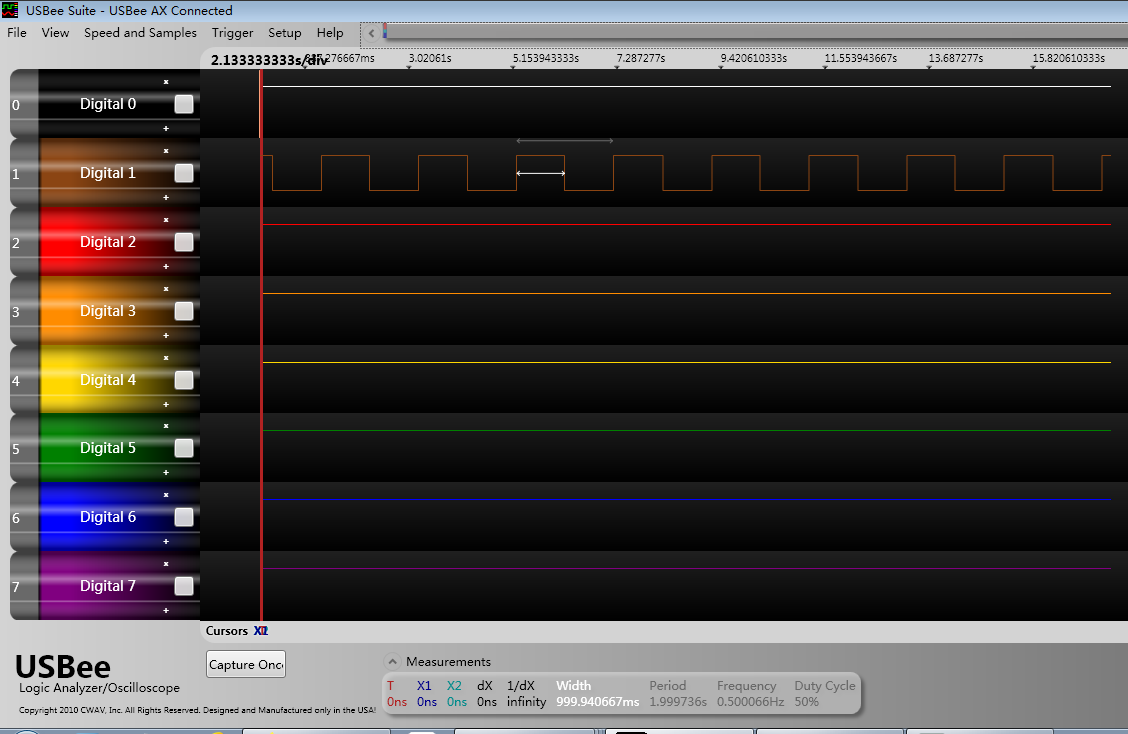

简易逻辑分析仪的误差是多大?
有朋友知道某一个宝上30元的简易逻辑分析仪误差是多少么?问客服也不知道。数据可信度有多少,精度跟采样频率和缓存时间有关系么?
ID:883242 发表于 2022-12-19 17:20 | 只看该作者
逻辑分析仪只要区分高低电平即可,Y轴精度不需要。X轴精度以现在的技术,想做到很差都很困难,都是优于千分之一的。
ID:45879 发表于 2022-12-19 17:55 | 只看该作者
高频率不清楚 1M以内的还是很准的
ID:57657 发表于 2022-12-19 19:47 | 只看该作者
里面有个晶振,误差与晶振有关。
ID:213173 发表于 2022-12-19 19:58 | 只看该作者
如果你能接受1us以内误差就不必在乎。
ID:401564 发表于 2022-12-19 22:33 | 只看该作者
我的就是在网上买的30多的,1uS以内跟示波器是一样的
如果不是什么超高精度的设计,这足够了
