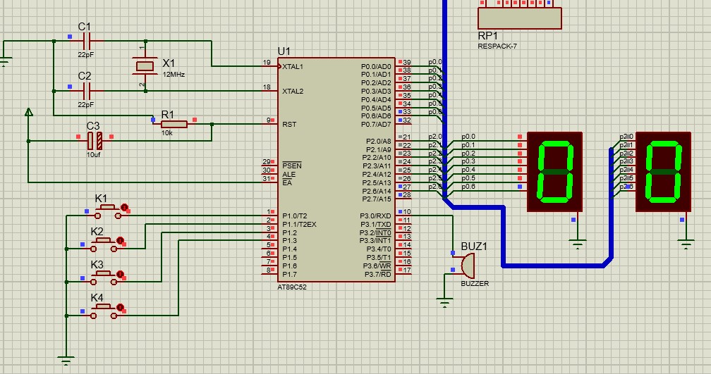

需要通过按键K2、K3分别实现长按连续加、连续减的功能,短按已实现,如何修改单片机程序
谢谢大家,单片机源程序如下:

ID:45879 发表于 2022-12-19 17:57 | 只看该作者
在松开按键里面做文章  while(!k2)   while(!k3)
ID:1056573 发表于 2022-12-20 02:10 | 只看该作者
设置个flag标志,增加void keyDown()和void keyUP():按下键flag=1,松开按键flag=0。在void keyscan()里加while(flag)函数,若果flag==1就循环连续加或减,若flag==0就退出循环。

ID:161164 发表于 2022-12-20 09:55 | 只看该作者
  1. while(!k2)
  2. {
  3.         shi=dcount/10;
  4.         ge=dcount%10;
  5.         P0=duan[shi];
  6.         P2=duan[ge];
  7.         delay1ms();
  8.         if(DelayCnt++>=500)
  9.         {
  10.                 DelayCnt=0;
  11.                 dcount++;
  12.         }
  13. }
ID:839835 发表于 2022-12-20 11:19 | 只看该作者
不要在定时器中断做这么多操作,只做计数即可。长按其实很简单
