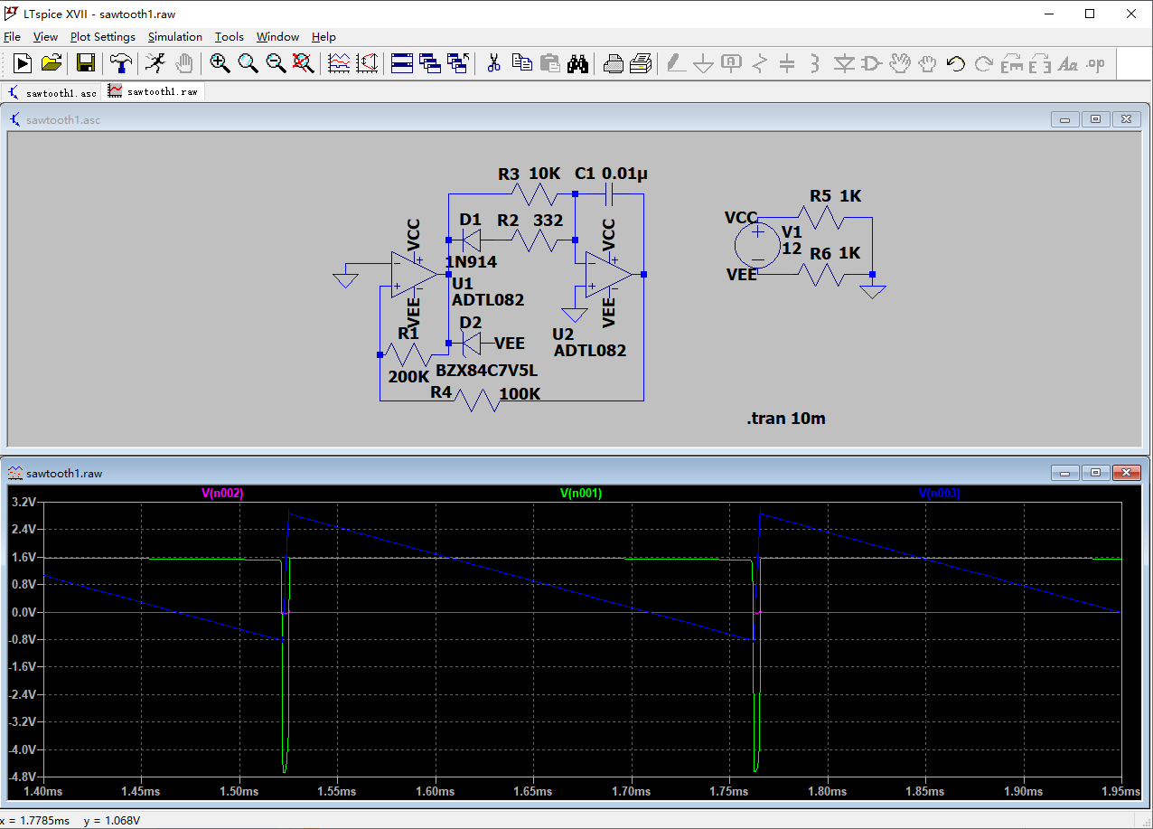

ID:883242 发表于 2022-12-20 19:17 | 只看该作者
ADC精度太差,可以用压控振荡器把阻值转换成频率,这样可以做到很精细。查表或者公式都可以,有机化合物NTC的公式形式都是一样的,只是参数不一样,25°的阻值以及B值都不一样。

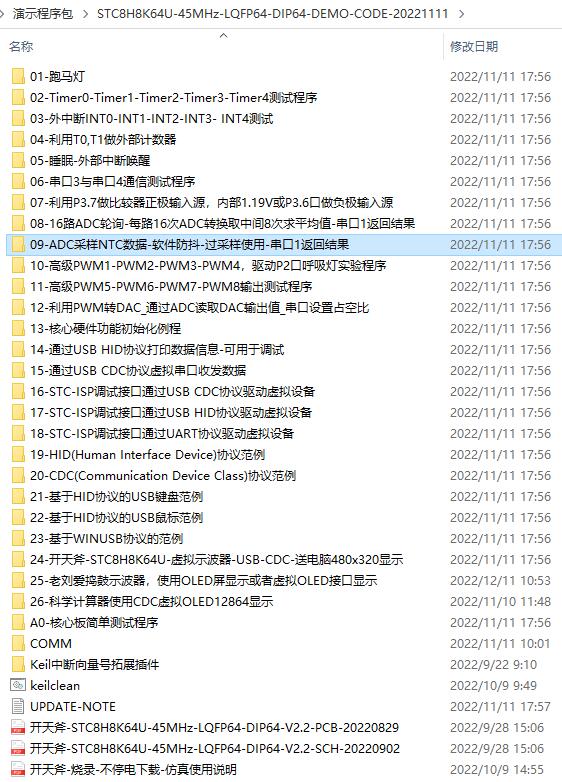

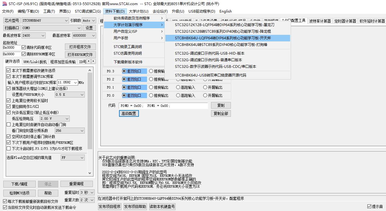

ID:1042619 发表于 2022-12-20 22:01 | 只看该作者
         在 STC-ISP V6.91C及 以上版本的 ISP烧录/辅助开发工具包一体化软里面有NTC 热敏电阻测温,楼主可以参考。需要获得STC8H8K64U-开天斧核心功能学习板就@我头像

ID:1042619 发表于 2022-12-21 14:22 | 只看该作者
您用 STC-ISP V6.91C 版本一体化软件,里面有NTC 热敏电阻测温程序做个参考
ID:883242 发表于 2022-12-21 22:18 | 只看该作者
锯齿波发生器,R3用NTC代替,单片机测量U1输出端方波周期来解算NTC阻值,比单片机自带ADC要精准一万倍。
