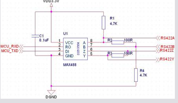

求助!单片机两个IO分别接差分芯片(MAX488)RO及DI,差分芯片接5V,A/B端分别上拉下拉4.7K电阻(未上拉下拉也一样);
单片机对RO拉高正常,拉低则有2.5V电压;对DI拉低拉高正常。
辛苦咨询大神。
图示为参考图

RO是MAX488的输出引脚,你用单片机输出跟MAX488输出打架,看谁厉害,有何意义?

RO为MAX488芯片输出,对应单片机接口应为输入,为什么要强制拉高拉低???

我看错问题了,不是DI啊,上面有人说的对,DO口是数据输出口,要单片机读取的,不能拉低它,相反单片机管脚读取它要悬空。
