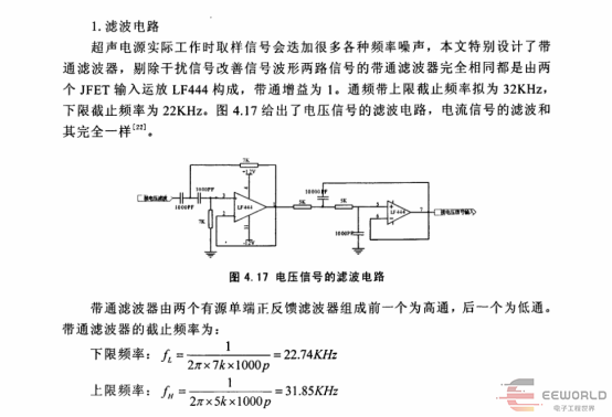

1.带通电路也属于选频电路,一定要2组运放级联才能构成带通吗?一组运放能不能实现?

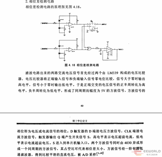

2.相位差检测电路,两组输入信号(电压、电流)直接接入单片机的两个计数器管脚,经过程序分析,能够判断出哪个相位超前哪个哪个,相位差多少不?所谓的相位能不能理解成波形在X轴维度上时间的关系?

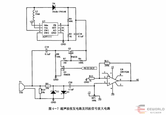

3.超声波收发电路及回波信号放大电路的电路原理?D2、D3、C19、C20、R10的作用分别是?

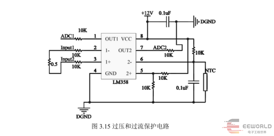

4.过压和过流检测电路的原理,没看懂怎么检测电压和电流的?和一般的接法还不太一样
