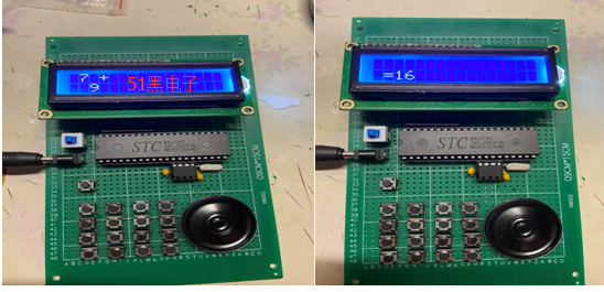

本设计是以STC89C52单片机为核心的计算器模拟系统设计,输入采用4×4矩阵键盘,可以进行加、减、乘、除4位带符号数字运算,同时在LCD1602上显示操作过程,并语音播报输入的数字和结果。
本设计由数据显示模块、电源模块、运算模块、4*4键盘模块和语音播放模块五个模块组成。系统的核心采用的是STC89C52单片机;数据显示模块采用的是LCD液晶显示;按键模块采用的是4*4矩阵按键,语音播放模块采用的是NY3P087B语音芯片,电路实际效果如图5-1所示;

系统硬件调试
①次电路主要是检测格其引脚电压是否正常,晶振和电源是否接好,检测硬件电路是否有短路、断路、虚焊等,以确保设计的可靠性和电器元件的性能。而电路中的电源电路、晶体振荡电路、按键接口电路及复位电路等都是采用基础的电路设计,除了基础电路硬件调试外我们还可以通过软件来测试硬件,如通过下载口写入其它一个比较简单的程序,以便测试。
②首先由DC电源插口接入5V的直流电压供给系统使用。电源模块需要用到六脚开关,焊接电路时非常容易出现错误,第一次是把它的两个常开触点引脚看错接反了,以至于按下时是断开的,没有按下时是导通的,经过改正,电源导通,LCD亮了。
③在硬件调试过程中,当接通电源的时候,我们发现液晶显示器没有工作,背光灯有亮但没有数据出来。但电源指示灯已亮,说明电源输入正常,待我们用万用表测电路中各电压时发现,LCD在连接MCU时有三个引脚接错了,改后再接电源,电路一切正常。其系统原理图如图5-4所示;
