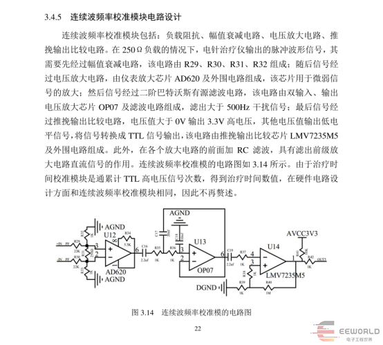

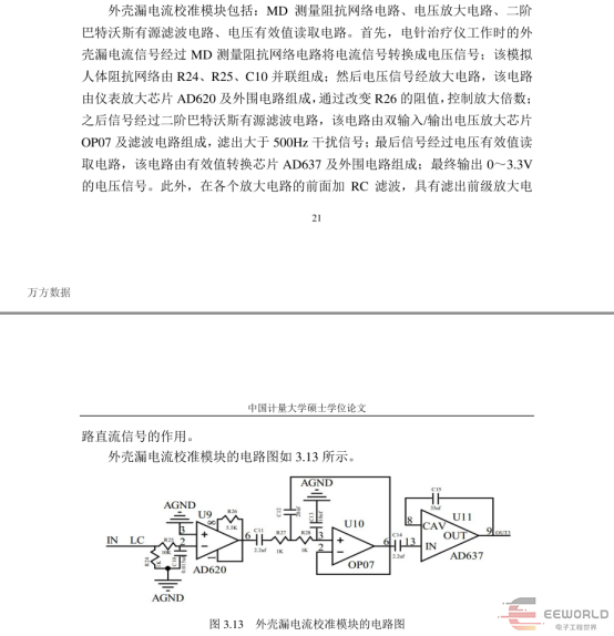

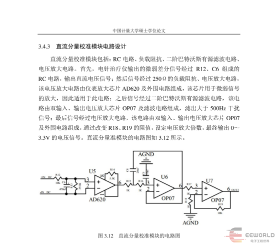

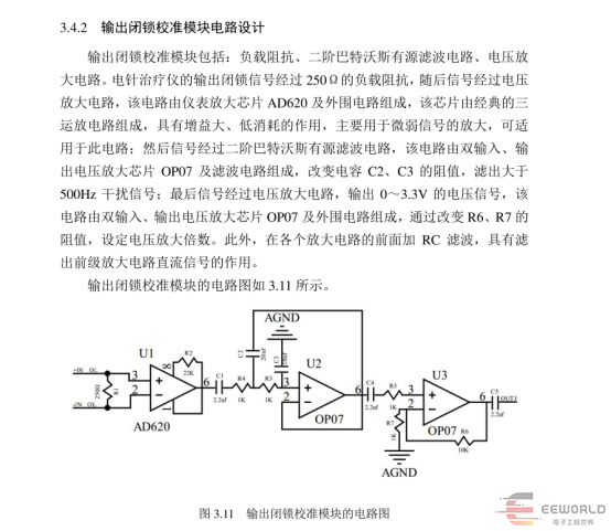

输出闭锁校准模块电路、直流分量校准模块电路设计、外壳漏电流校准电路、连续波频率校准电路
这几个电路不是检测电路?而是校准?这里校准的含义是什么?没看懂,校准的原理是什么?
截图来源于《电针治疗溯源方法研究及校准装置研究》,公司文件加密,上传你们也打不开,可以在百度文库或者网络看看,感兴趣的话
没看懂原理,哪个来说说,多交流  一起进步!谢谢!
悟性不好,正在用最笨的方法学习电路中!看的文档,工作需要,有关联。谢谢大家
