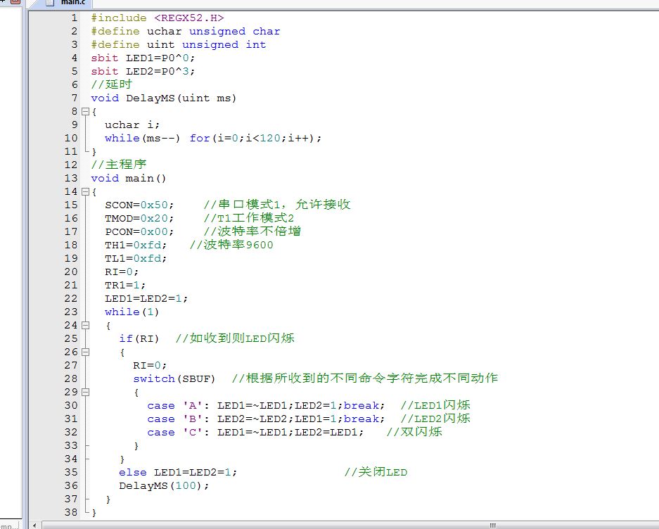

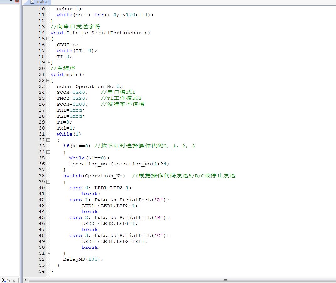

单片机串口实验程序乙机不工作,请教是哪里有问题?
谢谢大家
直接连可以吗?
直接连可以吗?
甲机发送
甲机发送
乙机接收
乙机接收

这个也和STC一样内置晶振 ?
ID:140371 发表于 2023-1-2 08:31 | 只看该作者
用proturs仿真調試時 led 要串電阻(10K)
發送與接收同一個程式
[code]
#include <reg51.h>
unsigned char Rxd_data;
unsigned char  Txd_data ='A';
sbit LED1=P0^0;
sbit LED2=P0^3;
sbit button =P1^0;
void InitUART(void)
    TMOD=0x20;
    SCON=0x50;
    PCON=0x00;
    TH1=0xFD;
    TL1=0xFD;
    ES=1;
    EA=1;
    TR1=1;
void UARTInterrupt(void) interrupt 4
    if(RI)
        RI = 0;
        //user code
      Rxd_data =SBUF;
    else
                        if(TI)
                                TI = 0;
void main(void)
    InitUART();
                if(!button )
                while( !button );
                                SBUF=Txd_data;
                                 Txd_data ++;
                                        if( Txd_data > 'D')
                                        Txd_data ='A';
                switch(Rxd_data)
                                case 'A':
                                        LED1=0;
                                        LED2=0;
                                break;
                                case 'B':
                                        LED1=1;
                                        LED2=0;
                                break;
                                case 'C':
                                        LED1=0;
                                        LED2=1;
                                break;
                                case 'D':
                                        LED1=1;
                                        LED2=1;
                                break;
ID:891876 发表于 2023-1-2 11:36 | 只看该作者
發送與接收同一個程式
谢谢,led的确要串电阻,学习了
