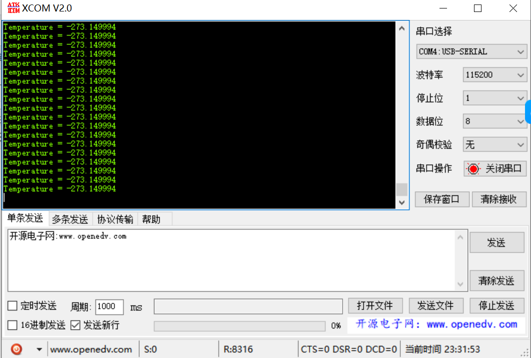

stm32单片机红外测温MLX90614程序 一直卡在-237度
求什么问题一直卡在-237度

串口打印出来一直-237

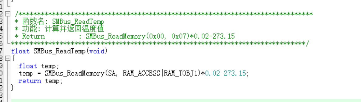

函数float SMBus_ReadTemp(void)
    return SMBus_ReadMemory(SA, RAM_ACCESS|RAM_TOBJ1)*0.02-273 ...
我上传图片麻烦看看
ID:1059945 发表于 2023-1-3 23:35 | 只看该作者

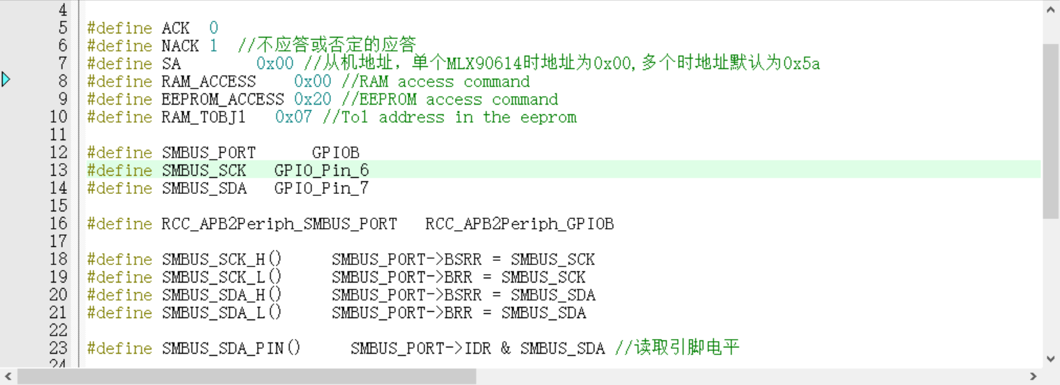

连接了供电电压正常端口设置是这个
ID:1059945 发表于 2023-1-3 23:34 | 只看该作者
man1234567 发表于 2023-1-2 08:09
目测串口打印出来一直-273而非-237,如此粗心答案也就有了。
开源电子网如果没给答案,就是一直输出为绝对 ...
对的就是没读出来数据,驱动应该没问题,有朋友实验出来,看看是不是我参数不对
ID:584814 发表于 2023-1-2 08:09 | 只看该作者
开源电子网如果没给答案,就是一直输出为绝对零度,也就是说没正常驱动。
ID:1056573 发表于 2023-1-2 02:52 | 只看该作者
    return SMBus_ReadMemory(SA, RAM_ACCESS|RAM_TOBJ1)*0.02-273.15;
从结果看SMBus_ReadMemory(SA, RAM_ACCESS|RAM_TOBJ1)的值为0,检查下宏定义中MLX90614的地址SA与RAM_ACCESS|RAM_TOBJ1是否对。
