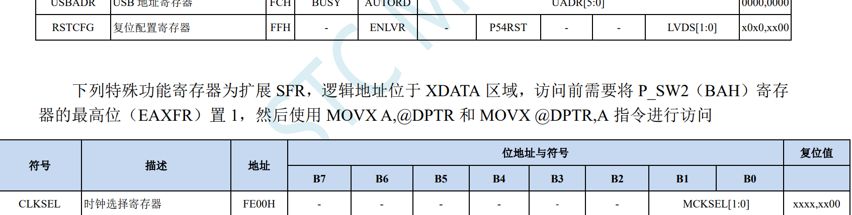

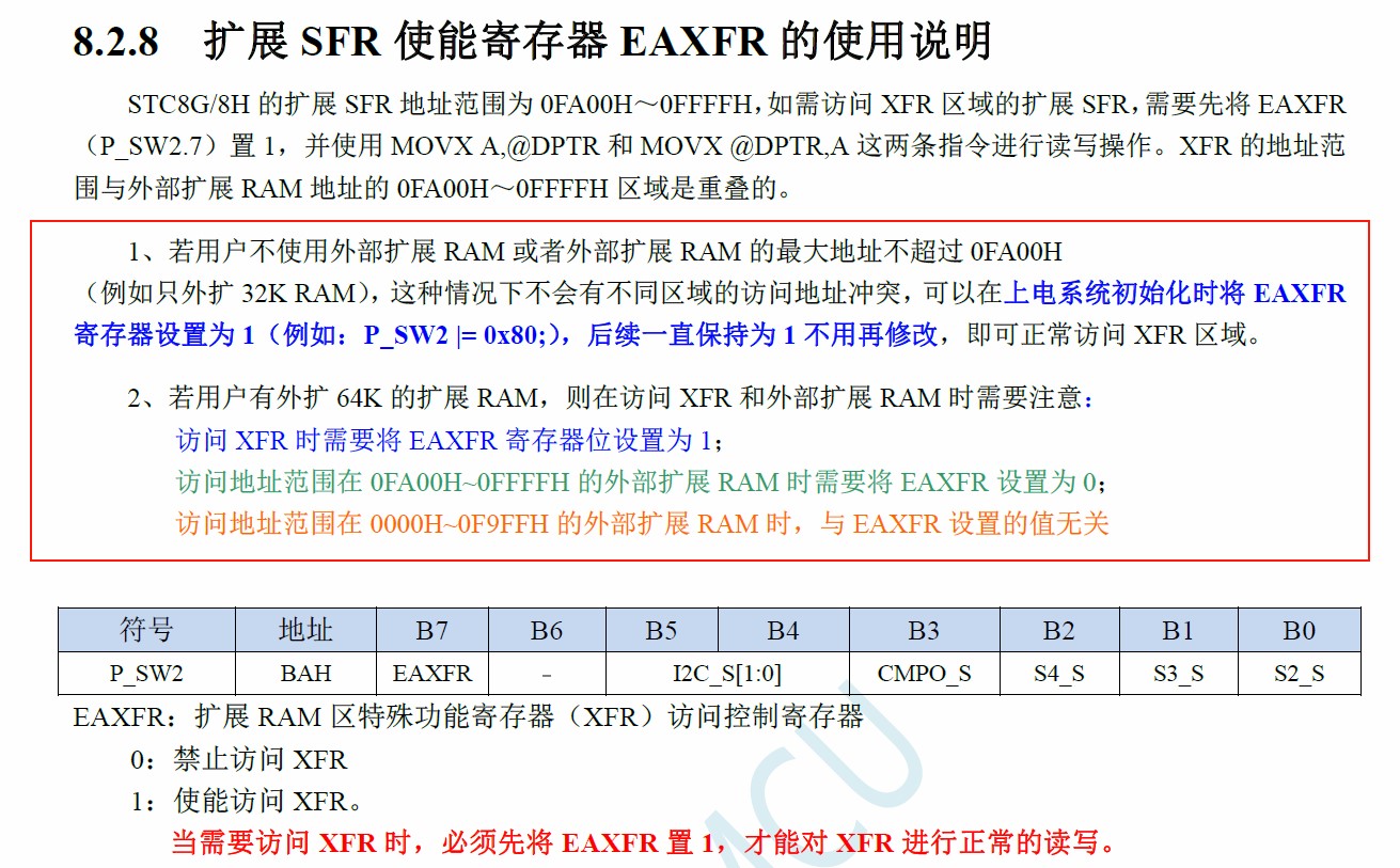

访问xsfr需要将EAXFR置1,此时xdata区与xsfr区地址重叠,如果我这时访问xdata区需要把EAXFR置0吗?反复访问需要反复切换吗?

访问XDATA当然要置零。你要反复切换访问区,就要反复切换EAXFR这个位。
这个问题本身就非常过分,单片机不是神仙,你不告诉单片机你想访问那个区域,单片机无法读取你的脑电波实现自动切换。
