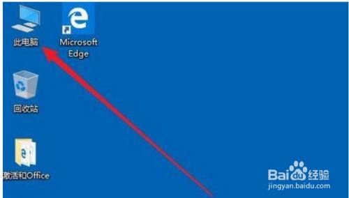

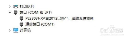

首先我们需要下载PL2303驱动。安装好PL2303驱动之后,首先我们鼠标右键“此电脑”,选择管理,进入设备管理器,展开端口(COM和LPT)选项,鼠标右键点击“PL2303HXA自2012已停产,请联系供货商”的设备,选择“更新驱动程序”。

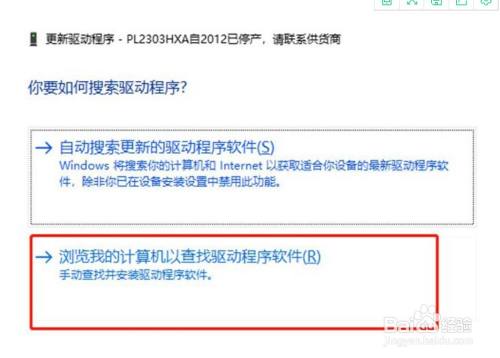

这时候会提示“你要如何搜索驱动程序?”,我们点击“浏览我的计算机以查找驱动程序软件”,如下图所示。

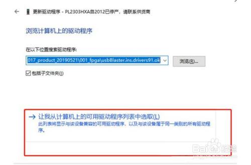

点击选择“让我从计算机上的可用驱动程序列表中选取”,如下图所示。

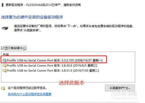

我们选择比较老的驱动版本,如下Prolific USB-to-Serial Comm Port版本:3.3.2.105,并且下一步进入安装。
