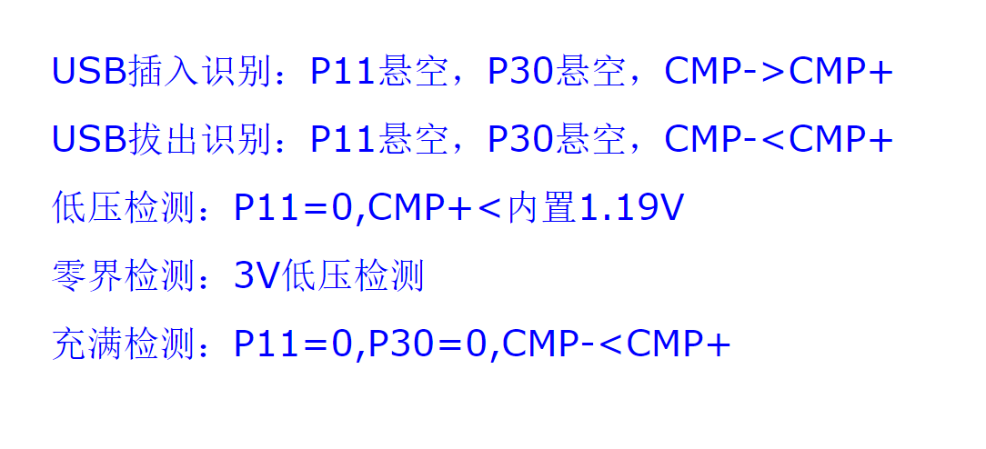

首先选用的锂电池内部是有过充过放保护芯片的
放电低压检测:
   锂电池低压检测是通过单片机的低压检测电压中断,当锂电池电压降到3v时,LED1进行快闪提醒
充电检测:
   插入USB时,V点电压接入单片机比较器,与比较器内部电压1.7V比较。
   当v点电压高于1.7V时比较器中断进入充电模式,LED1进行呼吸提醒
   当v点电压低压1.7V时比较器中断进入放电模式,此时LED1熄灭进行节能运行
有关这套极简锂电池充电方案有不足之处或错误望大神指点,谢谢

这里的二极管是给usb电源和电池电源隔离的,隔离之后可以检测usb的插拔信号
锂电池内部自带保护ic,充电电压为5v。电池内部有电源管理你还要再外面再加个电源IC?
确实存在你说的问题,我已经改进了

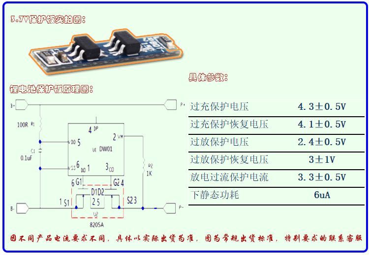

ID:71233 发表于 2023-1-8 19:15 | 显示全部楼层
我部觉得这款锂电池内部的所谓电源管理芯片,其实应该是过充或过放(即电流太大)自动断电的功能,而不能充当充电管理芯片,简而言之,电源管理与充电管理是两种不同的功能。
ID:71233 发表于 2023-1-8 19:18 | 显示全部楼层
想给一块裸锂充电,同时需要电源管理(即保护模块)+充电管理(负责检测、控制充电电压、充电电流的大小等)

锂电池内部保护板
ID:526108 发表于 2023-1-9 07:22 | 显示全部楼层
n0si9na1 发表于 2023-1-8 20:34
有现成的4056芯片不用,实在让人匪夷所思
锂电池内部保护板

电池低压时,插入手机充电器电流达到3A,这要看你的线路还有电池能不能承受,电池电压每次都靠保护板保护,但是保护板只是保护极端4.3V,但是电池本身4.2V就要停止充电,每次都是这个极端不行

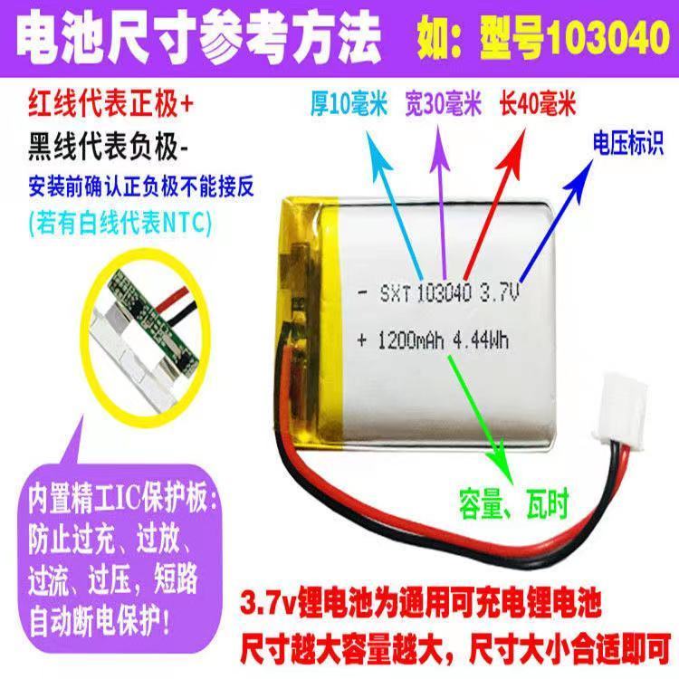

我问过商家了,他家电池可以直接用5v电源充电,什么都不要考虑
