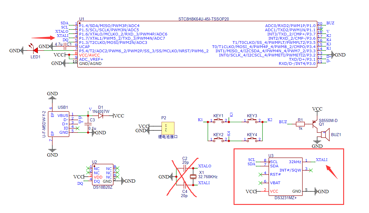

单线外部晶振官方给的方案是只用接XTALI,XTALO悬空,这是在高频时钟的解决方案
但是我的外部晶振是32.768K时钟供单片机内部RTC使用,现在方案有两个二选一
1是直接用32.768k晶振
2是使用DS3231芯片,这芯片有个单线时钟信号,这里直接用官方的解决方案可行不??毕竟官方是给出频率范围的

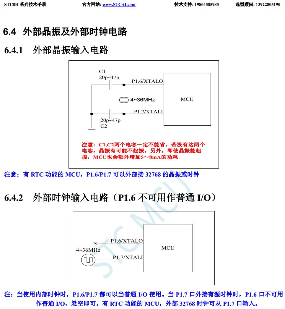

人家写的很清楚,4~36MHz,你偏要接32768是为了彰显个性吗?

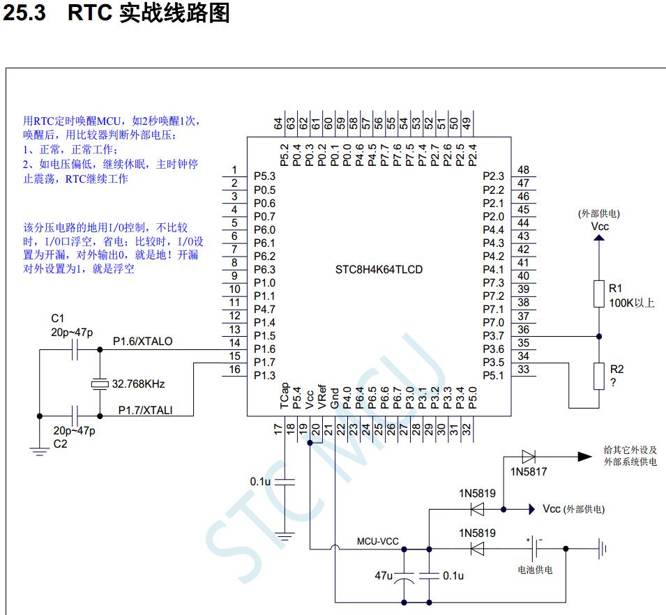

STC8H8K64U内带RTC,直接接一个32768晶振到P1.6 P1.7即可(两个10~20pF匹配电容到地).
ID:1042619 发表于 2023-1-10 15:02 | 只看该作者

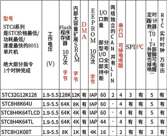

楼主试试STC自带RTC的几个系列,STC8H8K64U, STC32G12K128、STC32G8K64用内部42MHz 高速IRC时钟跑程序,高抗干扰,
还可以用外部RTC时钟自动调整内部频率误差M,可以外挂 32768的 RTC时钟,启动 RTC, CPU跑内部高速IRC
