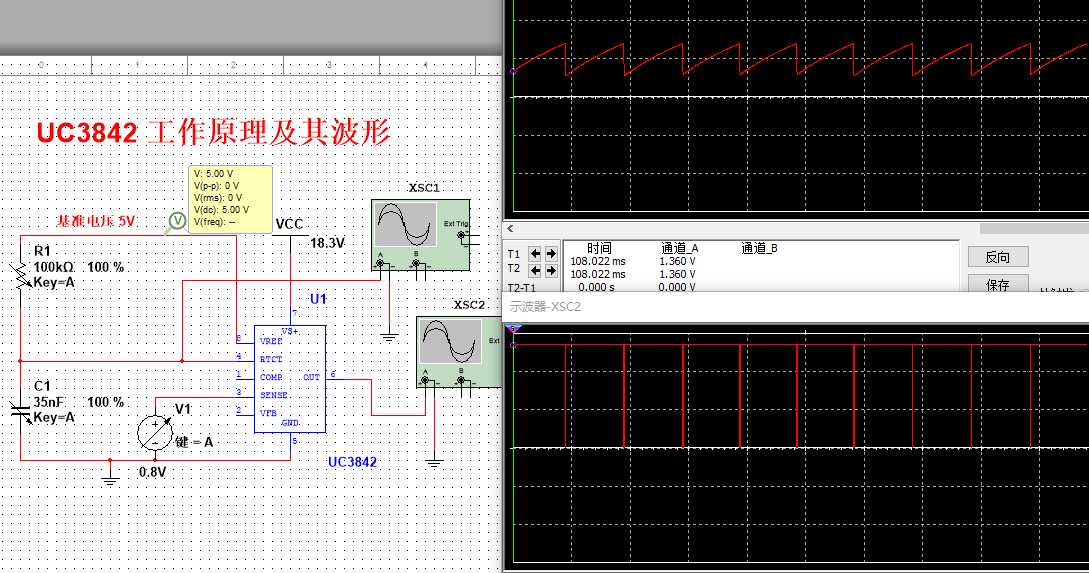

UC3842工作原理及其波形,带仿真Multisim
R1和C1可以改变锯齿波和方波的形态,V1小于1V时,6脚输出方波,大于1V时则不会输出
3842
3842
