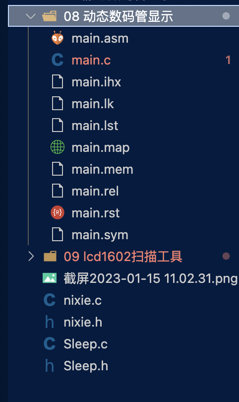

问题是这样的,我在学习51单片机的时候看到老师讲了模块化,所以自己写了一个,然后结构图在上面

在写完这个代码之后使用sdcc main.c发出警告
  1. qin@QindeMacBook-Pro 08 动态数码管显示 % sdcc main.c
  2. ?ASlink-Warning-Undefined Global '_Nixie' referenced by module 'main'
  3. ?ASlink-Warning-Undefined Global '_Nixie_PARM_2' referenced by module 'main'
但还是可以生成文件的,然后使用stcgal -P stc89 -p /dev/tty.wchusbserial11140 main.ihx
编译后,未能实现正常效果

系统是Macos,在这里请教一下各位大佬
ID:1087079 发表于 2023-7-3 19:59 | 只看该作者
用的是platformIo吗?看你这个项目结构是不是lib放错位置了,
