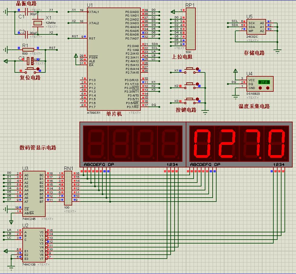

这个寒假刚刚入门51单片机,自己根据普中的视频教程做了一个ds18b20温度计显示在数码管上再通过按键和at24c02保存最后一次ds18b20的数据并读取再显示到数码管上,目前可以在开发板上实现,视频压缩文件如下:
VID_20230124_203158.zip (14.92 MB, 下载次数: 9)
但在我用Proteus8按照开发板原理图复刻一样的电路时候,却出现这样的状况,Proteus8问题视频的压缩文如下:
VID_20230124_203302.zip (19.47 MB, 下载次数: 11)
我的Proteus8电路图:
这里是代码的压缩文件:
5_ds18b20_at24c02.zip (57.39 KB, 下载次数: 11)
弄了好久不知道什么情况,希望有大佬能够帮帮我,真的很想做个成品出来
ID:161164 发表于 2023-1-24 23:13 | 只看该作者
P0加上拉试试

ID:1061548 发表于 2023-1-25 15:09 | 只看该作者
谢谢大佬,今天下午试了一下,可以了一点,但好像还有一些问题,就是数码管亮得好像有点奇怪,我会发这个问题的视频的。审核问题有些东西发的话会跟不上的。

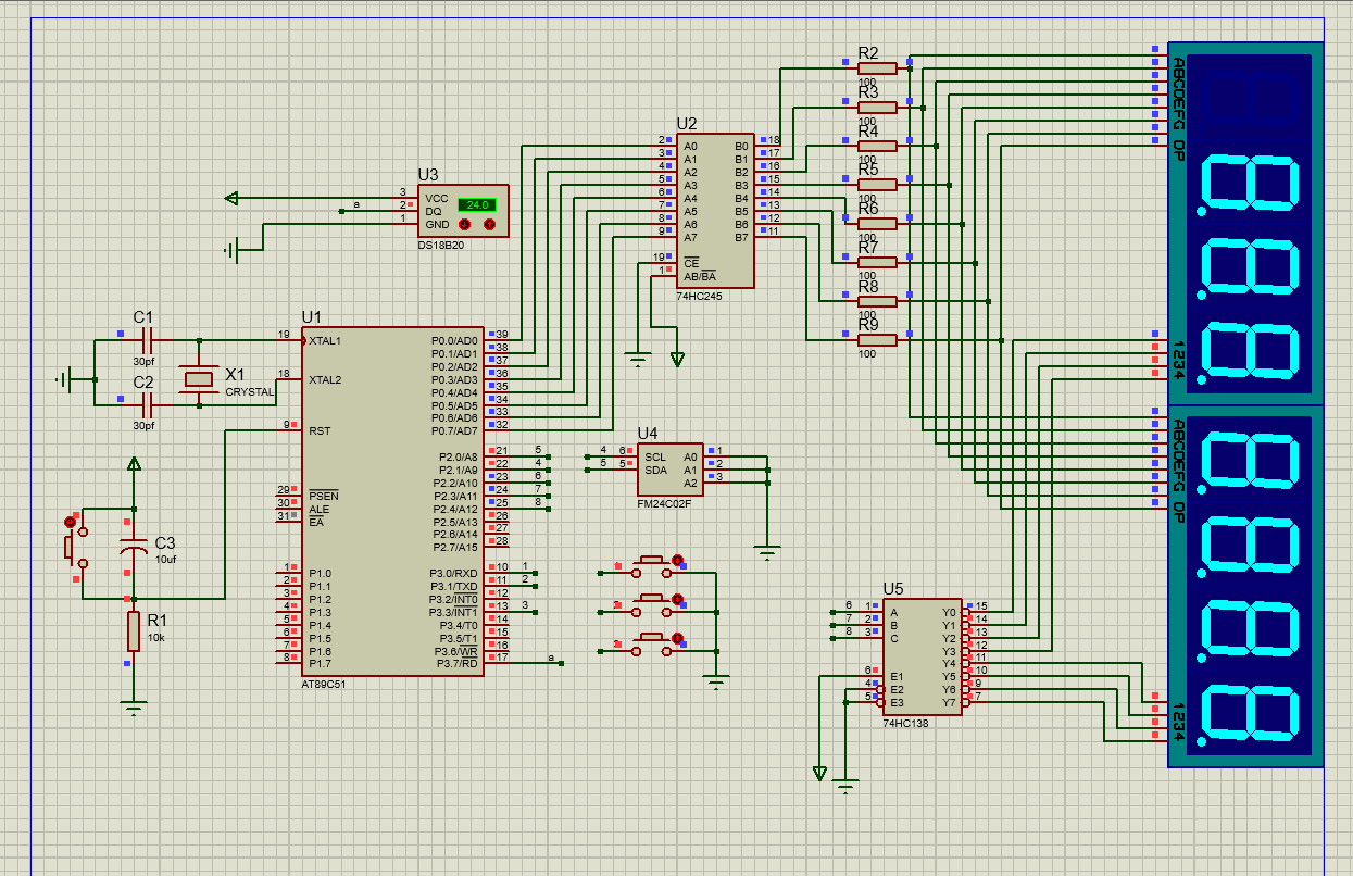

ID:1061548 发表于 2023-1-25 15:12 | 只看该作者
修改加上拉电阻后的Proteus8电路图视频 VID_20230125_150351.zip (19.5 MB, 下载次数: 6)
ID:1061548 发表于 2023-1-25 15:26 | 只看该作者
按照大佬的方法这个是P0加上拉电阻后的视频
P0sl.zip (17.22 MB, 下载次数: 4) 加上仿真的文件 proteus1.zip (281.04 KB, 下载次数: 6)
数码管显示错误
ID:1061548 发表于 2023-1-25 17:55 | 只看该作者
这个是仿真文件 proteus1.zip (281.04 KB, 下载次数: 6)
ID:102963 发表于 2023-1-28 09:24 | 只看该作者
看下这个,数码管是共阴的!
