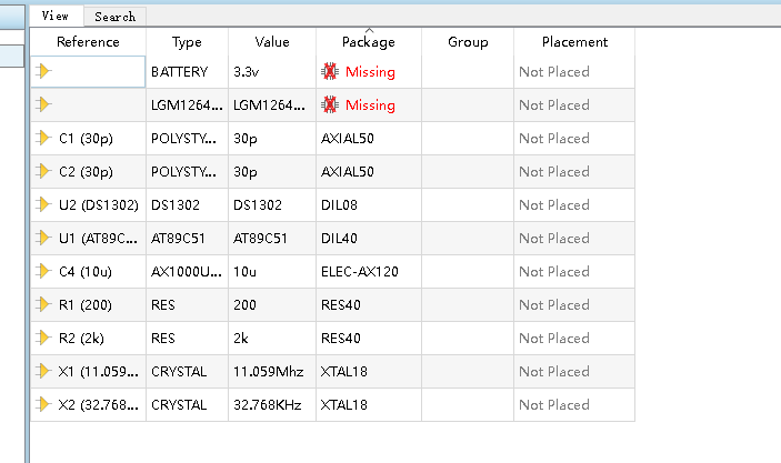

打开别人的Proteus仿真 LED灯package显示missing
纯小白 设计需要 求解答
ID:944207 发表于 2023-1-25 23:28 | 只看该作者
你好,出现missing是指这个元器件没有封装,在画PCB的时候要手动添加封装
ID:883242 发表于 2023-1-25 23:28 | 只看该作者
package missing只影响画PCB,不影响仿真,你考虑这问题干什么?
