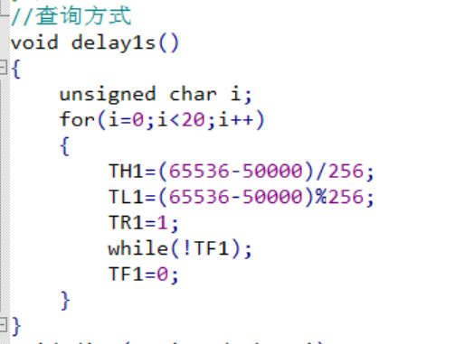

最近在学习51单片机的定时与中断时遇到难题了。问题主要就是P3^2(INT0)和P3^3(INT1)两个接口接的按键,按下去没有任何反应。
虽然我照着书上的范例写了外部中断0和外部中断1两个中断函数,但是不知道为啥没有用。
源程序和仿真图放在压缩包里了,希望能够得到好心人的帮助,这个问题困惑我好多天了。

ID:161164 发表于 2023-2-3 22:03 | 只看该作者
因为你允许了定时器溢出中断
但又没有中断函数
于是跑飞了
ID:1034262 发表于 2023-2-4 10:06 | 只看该作者
中断函数都没有。
ID:1061677 发表于 2023-2-4 16:33 | 只看该作者
lkc8210 发表于 2023-2-3 22:03
因为你允许了定时器溢出中断
但又没有中断函数
于是跑飞了
ET1=1;说明我是允许了定时器T1溢出中断。关于定时器的溢出处理,不是可以采用中断和查询两种方式吗?我在程序中也给出了查询方式啊。
ID:1061677 发表于 2023-2-4 16:35 | 只看该作者
coody_sz 发表于 2023-2-4 10:06
中断函数都没有。
我想问一下,这难道不是T1的中断函数吗?
我只是采用了查询方式来处理定时器的溢出。
