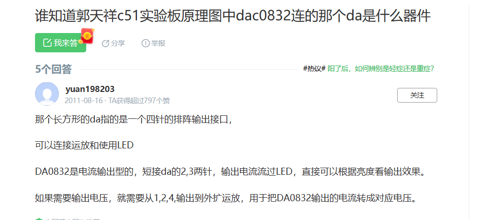

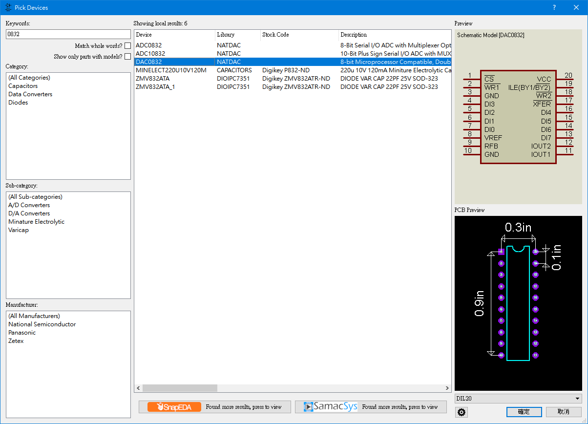

大二的时候老师让我们入的是普中的51单片机,当时我没好好学。现在正在从郭天祥51单片机教程入手,书中示范的单片机和我的不太一样,所以我想运行书上的程序就得用51单片机搭建仿真电路图。之前的都还行,但是最近在看D/A处理这部分遇到了一个DA输出接口,我在proteus中没找到这个元件,所以想问问书上的这个DA输出接口应该在proteus中用什么来进行代替呢?

Proteus 8.13有

我不是没找到DAC0832这个芯片,我是不知道这个DAC0832连接的这个DA输出接口该如何在仿真上连。我在百度上搜了相关的说法,好像是运放。我在proteus中的运放不知道选哪个,于是就找了与DA输出接口很像的D8,但是运行起来根本不是一回事。
