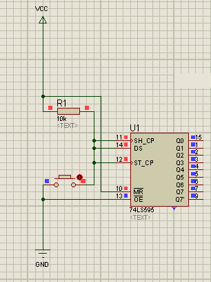

我想通过串口来控制595,发送一个data(0x01)控制一个IO后,再发送一个data(0x02)控制另一个IO,不影响前一个IO的状态,这个data要和前一个data怎么处理来实现单独控制某个IO口

程序中用一个字节,8位对应8个输出,每次操作这个字节再刷新595即可。

        Data|=0x01;//最低位写1,其它位不变
        Data|=0x02;//第2位写1,其它位不变
        Data&=0xfe;//最低位写0,其它位不变

创建一个uint8_t储存当前输出值,通过位操作修改这个变量,最后输出给595就可以了
