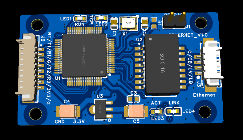

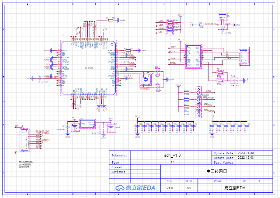

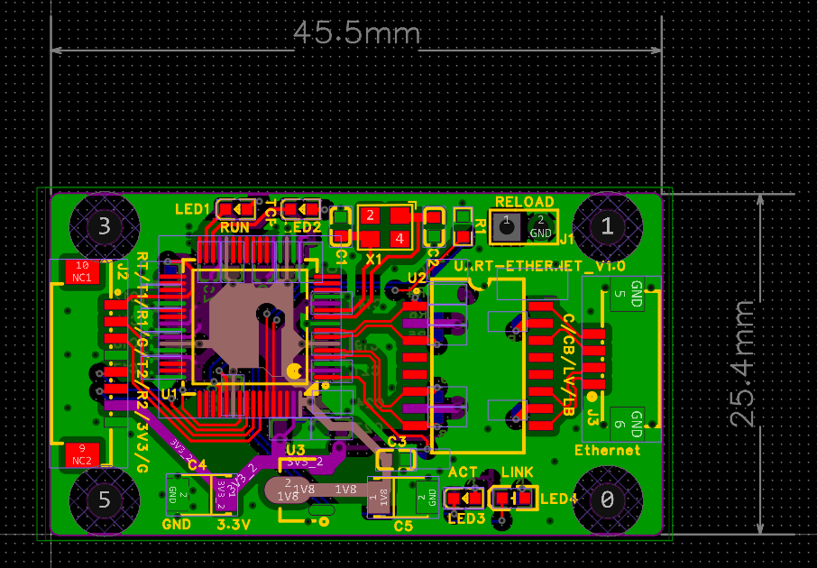

为了不使用RJ45接口,那玩意实在是太不皮实了。重新设计了一个2路uart接口转以太网电路板,实测功能没问题,性能没关注。
芯片内置协议协议,上电就起飞。
可以以太网配置,也可以Uart口配置,分享给有需要的朋友。
使用立创EDA绘制。
原理图
原理图
PCB
PCB
3D图
3D图

ID:807591 发表于 2023-2-7 11:47 | 只看该作者
RJ45 没有那么不堪吧,同样插拔次数,你这个插头,未必比RJ45耐用
