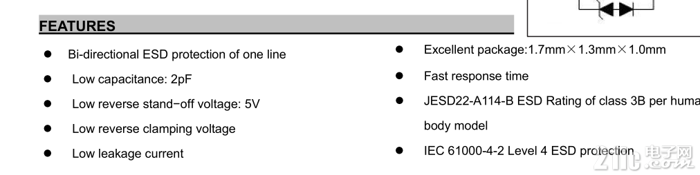

ID:668004 发表于 2023-2-10 14:38 | 只看该作者
1.有很多人建议整个板子灌三防漆  对ESD通过有帮助不?2.ESD datashe里面 只写了一个电容和耐压,电流和功率都没有写在参数里面,ESD选型不需要考虑电流和功率吗?如果要考虑,怎么进行选择
ID:668004 发表于 2023-2-10 14:41 | 只看该作者
ESD哪个参数是功率啊   都没看到功率的参数  在datasheet里面
ID:668004 发表于 2023-2-10 14:47 | 只看该作者
ID:669136 发表于 2023-3-3 10:35 | 只看该作者
最简单的是换个ESD性能好的TVS,除了考虑TVS的电容是否会对信号影响和耐压是否会导致信号截止外。最主要的是看ESD protection  z这个,也就是IEC 61000-4-2 level 4,这个标准说明可以过什么样的ESD测试
14#
ID:669136 发表于 2023-3-3 10:37 | 只看该作者
QWE4562012 发表于 2023-2-10 14:47
1.有很多人建议整个板子灌三防漆  对ESD通过有帮助不?2.ESD datashe里面 只写了一个电容和耐压,电流和功 ...
你这个ESD就可以,但建议留一定的阈值
