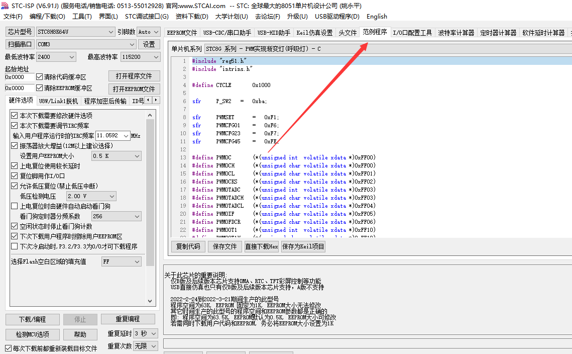

ID:1042619 发表于 2023-2-10 11:46 | 只看该作者
从 STC-ISP V6.91j 版本的ISP烧录/辅助开发工具包一体化软件的 //范例程序/ /下载STC8-系列-PWM实现渐变色(呼吸灯)的范例:
        STC8G2K64S4-36I-LQFP48,  45路增强型15位PWM, 再加3路传统 PWM/CCP/PCA

ID:307150 发表于 2023-2-11 17:48 | 只看该作者
用STC8G 单片机   用定时器   1uS    加到500次灯亮灭 ,用一个变量   来调1次  100次   200次    300次亮灭    可以了
