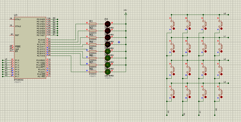

单片机矩阵键盘程序在长按时会有短按动作功能后才执行长按,谁知道如何解决?
ID:41347 发表于 2023-2-9 16:31 | 只看该作者 回帖奖励 |倒序浏览 |阅读模式

ID:41347 发表于 2023-2-9 16:33 | 只看该作者
这是仿真图片
ID:161164 发表于 2023-2-10 22:33 | 只看该作者
  1.                 case 2:                                                        //状态2,判断是否被释放
  2.                         if(key_temp==no_key)   //检测到按键松开
  3.                         {
  4.                                 s_keyState=0; //状态转到状态0
  5.                         }
  6.                         else
  7.                         {
  8. //keyRetu=1;   //输出1
  9.                                 s_keyState=3; //状态转到状态3
  10.                         }
