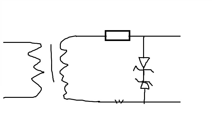

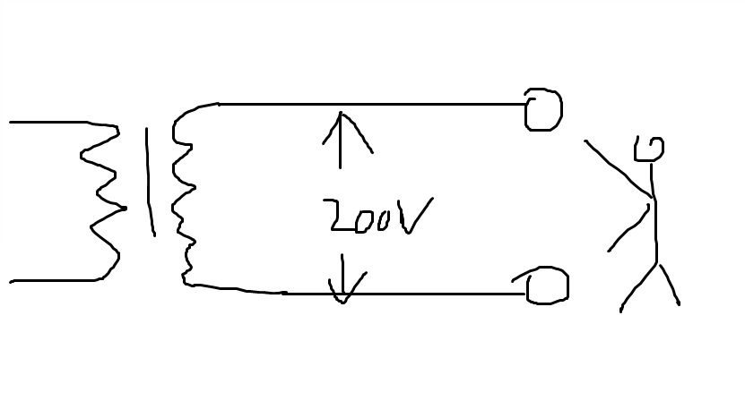

输出频率3.6KHZ, 输出幅值可调,空载峰值电压最高200V。两个电极接皮肤负载。
如何实现输出电流超过90MA时关闭输出。
用稳压管,可以吗
ID:94031 发表于 2023-2-10 16:40 | 只看该作者
你需要过流保护,稳压管不行
ID:1034262 发表于 2023-2-10 22:03 | 只看该作者
电阻采样电流,送比较器比较,过流关断。

空载200V,负载不知有没有100V?那么@90ma,不知会不会电死人,懂的大神来说说~~

3.6KHz不算什么高频,直接电阻采用比较器比较控制驱动电路就可以了
