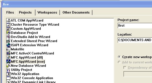

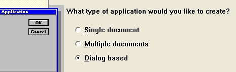

第一步:
选择MFC Appwizard{exe}    设置工程名和文件路径

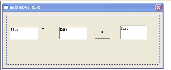

第二步:
添加控件

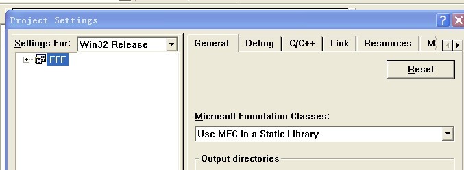

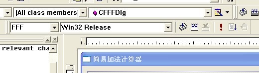

Win32 Debug是调试版本,就是你在开发程序的时候需要经常调试程序,这个时候用的库什么的都是DEBUG版本。当你的程序开发完成了,要卖钱了,这时候需要的就是Win32 Release,发行版本。
如果选择use MFC in a Shared DLL 的话,你编译后的程序中不包含MFC库,所以文件会比较小,但是如果你的程序直接移到一个没有安装过MFC的机器上时,可能会导致找不到MFC的DLL。
如果选择Use MFC in a Static Library ,那你编译后的程序就直接包含了调用MFC的部分的库,文件可能会大一些,但是可以直接移到其他机器上运行。
将编译后的exe文件进行打包:
使用打包软件Setup Factory
