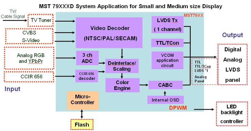

ID:155507 发表于 2023-2-11 22:01 | 只看该作者
这个MST705单片机 是屏驱给小尺寸液晶电视处理器
单片机一般有原厂提供的各个外设的模版C语言例程。

ID:1062719 发表于 2023-2-13 11:06 | 只看该作者
大佬这个有没有其他手册,我只找到了数据手册。我在网上下载了一个项目例程,为什么选的芯片是8xC51RD+(虽然这个问题可能很低级,但是我真的不懂)?打算做一个示教器显示电脑,包含GD32F305VG和MST705,gd和mst之间的交互是直接控制,还是通过串口?
