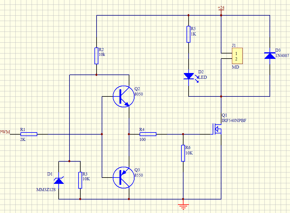

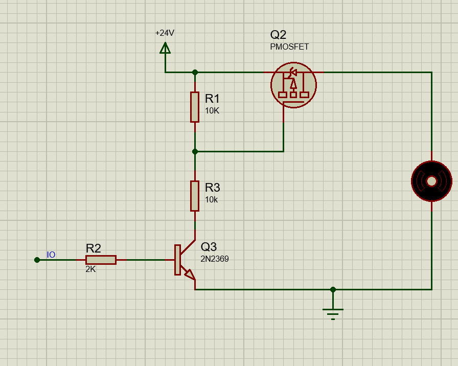

用单片机+MOS管 做一个PWM的电机调速,电源24V电机电压24V(100W),单片机电压5V,用一个DCDC模块搞定5V,单片机电压低驱动不了MOS管,加一个驱动电路,但是好多moS管的 门极阀值电压为8-10V,这个电压怎么搞,做三个电压吗?

单片机驱动三极管,三极管驱动MOS

5V单片机可用于驱动电压高于5V的MOSFET的驱动电路。
ID:752974 发表于 2023-2-13 09:17 | 只看该作者
基本原理,供参考。
ID:752974 发表于 2023-2-13 09:21 | 只看该作者
这个完整些。

用稳压管搭一个简单的10V左右输出就行了。  MOS驱动电流也不大,

好多低压(40V以下)的N沟MSFET可以5V驱动的。

谢谢你的电路,就是这个电路可是快速开合吗?比如20HZ的PWM信号?我画的这个有问题吗?会不会麻烦了?

谢谢! 这个电路输入20HZ的PWM,担心不能快速关断?我做了这个,不知对不对
