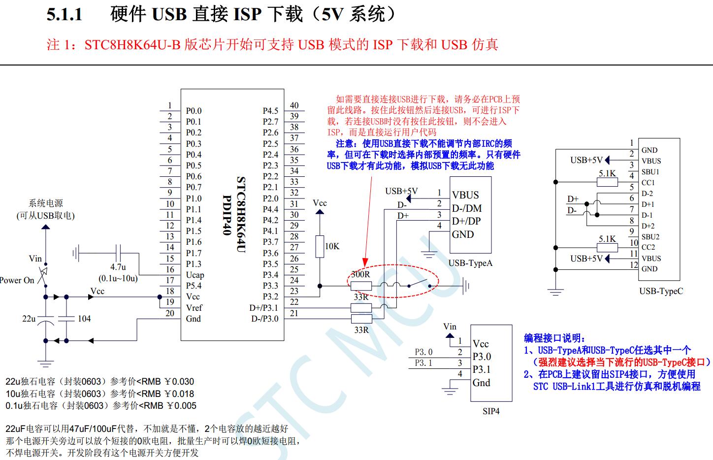

ID:1042619 发表于 2023-2-14 16:47 | 只看该作者
   这个系列IAP15W4K61S4 是支持硬件仿真的或者直接切换到STC8H8K64U系列 支持USB仿真的  STC32G1K2128系列支持link仿真的。软仿现在用的甚少  毕竟增强型8051都是支持硬件仿真了
   如您坚持软仿但还是不行的,可以@我头像联系我处
ID:1042619 发表于 2023-2-17 15:22 | 只看该作者
  建议直接切换到:STC8H8K64U系列 支持USB仿真、  STC32G1K2128系列支持link仿真。 软仿现在用的甚少  毕竟增强型8051都是支持硬件仿真了
