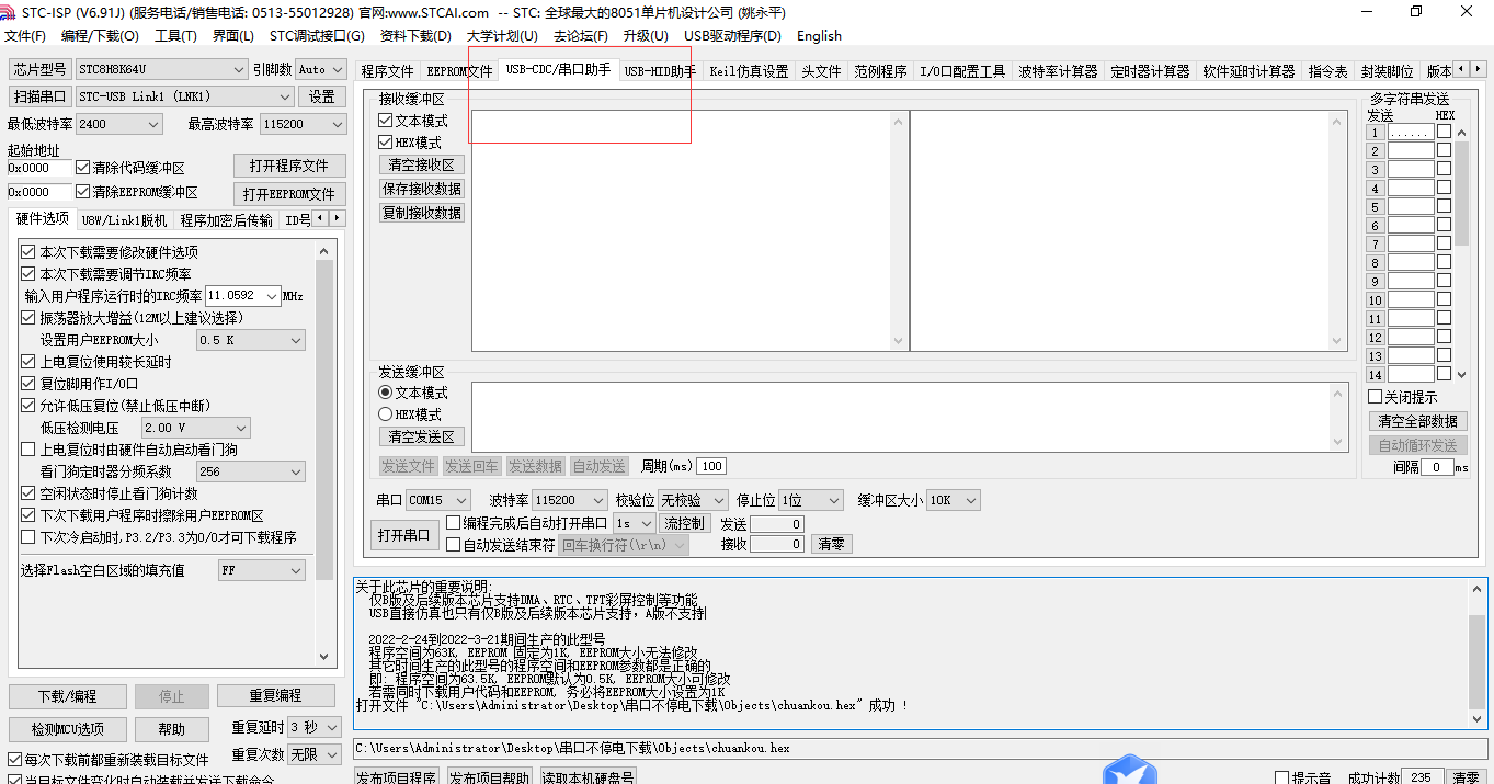

用这个串口调试小助手发数据,一次发asd,和发三次,a,然后s,然后d有什么区别?

ID:1042619 发表于 2023-2-15 15:52 | 只看该作者
楼主是用STC-ISP(v6.91J)里面的USB-CDC/串口助手吗?
字符接受的间隔时间不同
ID:1062983 发表于 2023-2-15 18:14 | 只看该作者
字符接受的间隔时间不同
是的,串口小助手
