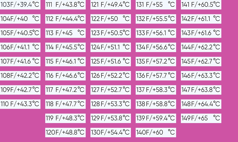

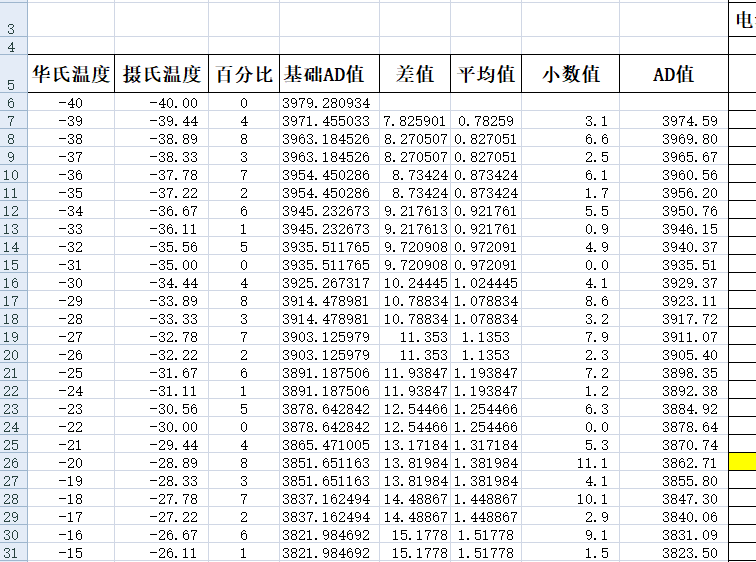

ID:734017 发表于 2023-2-20 21:08 | 显示全部楼层
搞好了,感谢大伙

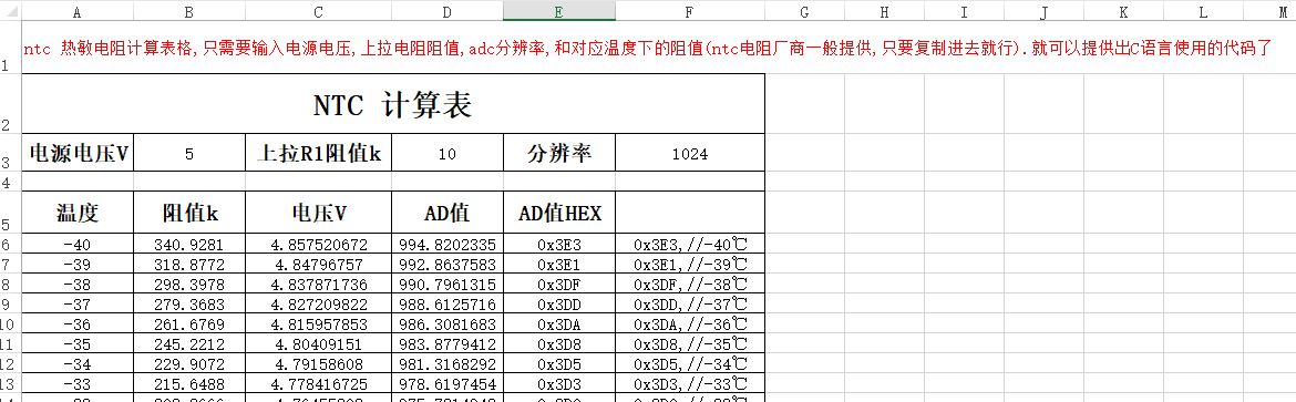

ID:230500 发表于 2023-2-25 19:25 | 显示全部楼层
是不是要这样的一个表格?
