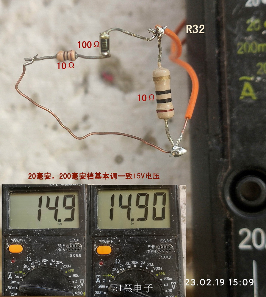

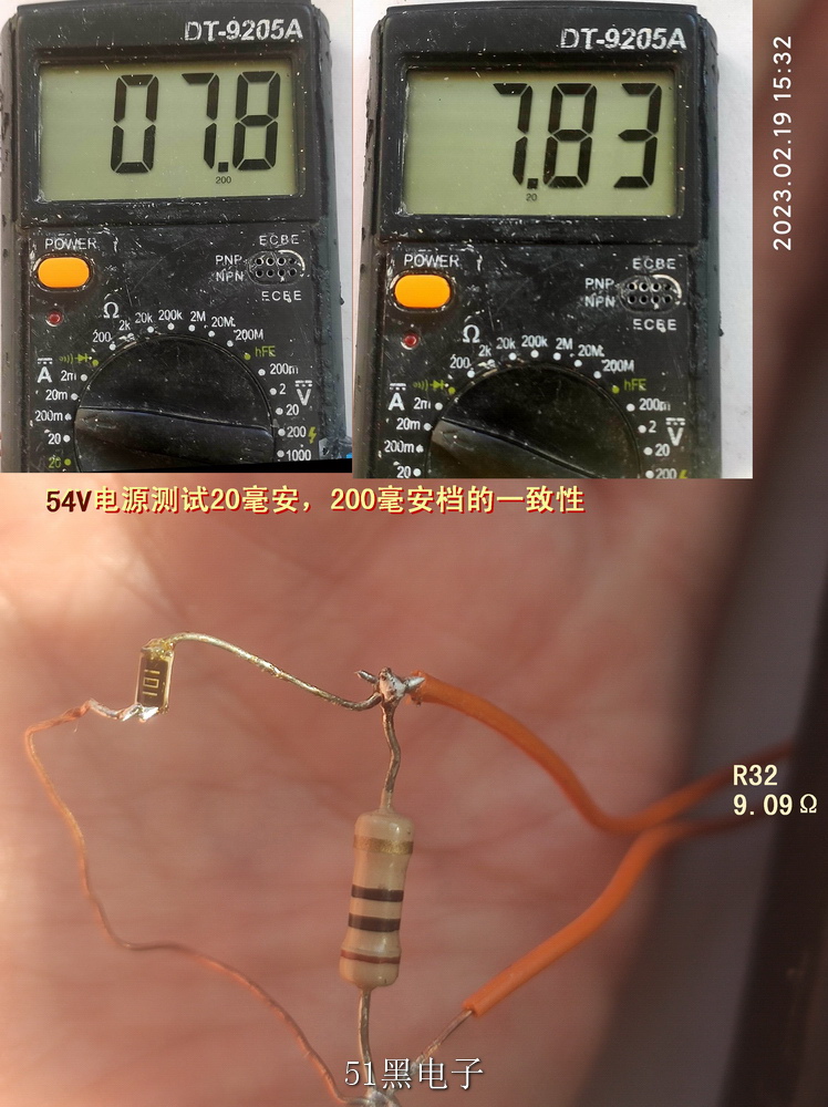

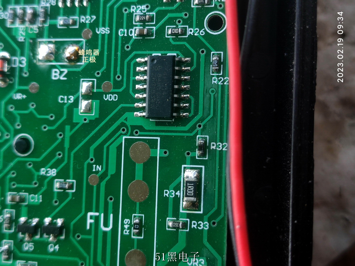

   DT925 测交流电流用200毫安档测10w恒流源LED灯时,20毫安档取样电阻烧毁!无显示了。为什么用200毫安档却烧毁20毫安档的分流电阻?经查R32是9Ω。经并联后得到9.09Ω(标称值)电阻代替R32后基本成正常。
