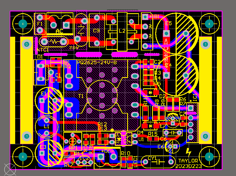

画了块7M0880的板子,求各位大神们看看PCB布局,光耦离输出那很近
手里有一些7M0880 于是照做PDF电路画了块板,这样排版光耦离输出那很近 还有其他地方布局不是很理想
不知道行不行!求大神指点!
电路图
PCB
3D
           新手发帖,勿喷!

ID:883242 发表于 2023-2-21 04:02 | 只看该作者
R10、LED1安全间距不够,安规认证会被枪毙的。

ID:879348 发表于 2023-2-21 09:51 | 只看该作者
在高压和低压间比较近的地方开条槽

ID:958310 发表于 2023-2-22 11:14 | 只看该作者
输出端3pin的D1元件是不是个二极管啊?只是功率大一点的。还是有什么特殊功能的?
D1啊 肖特基啊
ID:69038 发表于 2023-2-22 15:31 | 只看该作者
1、按图开槽;
2、高压低压分清不要混在一起;
3、DC座左移,817边上净空;
4、工频板没必要弧线,反倒可以加粗铜皮,特别是大的插件如变压器电解 ;
5插贴混排板,不妨一面插别一面贴,这样好点胶贴片、过波峰。也方便测试和维修。

14#
ID:1064074 发表于 2023-2-23 21:05 | 只看该作者
功率走线太细过不了大电流
15#
ID:1064074 发表于 2023-2-23 21:06 | 只看该作者
功率部分走线太细了,直接覆铜皮

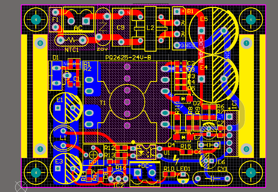

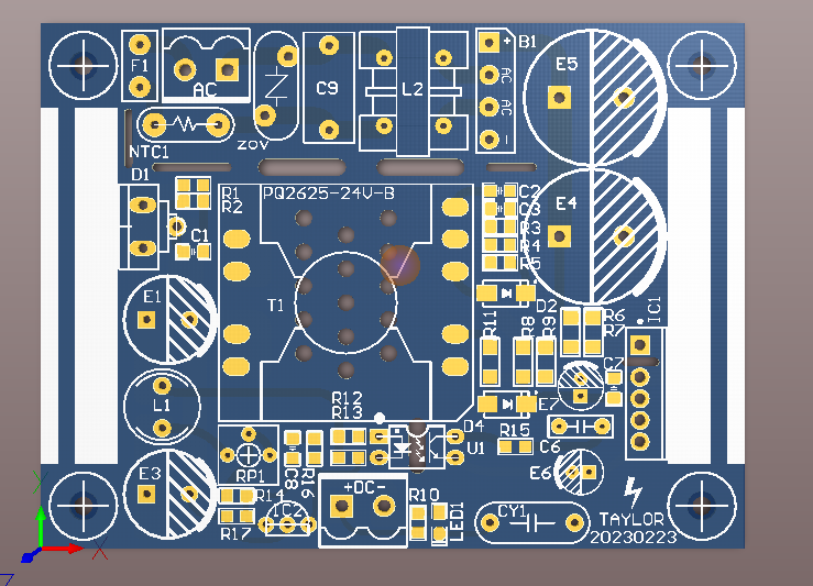

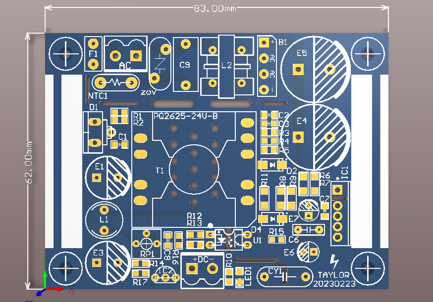

ID:846237 发表于 2023-2-24 00:46 | 只看该作者
感谢坛友大神们的指点,因板子尺寸限制,布局差不多就这样了,修改了一点点!应该差不多了吧!

ID:230500 发表于 2023-2-25 14:33 | 只看该作者
我感觉画得挺好, 高压转低压,需要PCB开槽,强电弱电隔开,不然会有因潮湿或者灰尘而尖端放电的危险

20#
ID:291668 发表于 2023-3-7 16:21 | 只看该作者
改成左进右出结构可能好点,变压器绕组方向垂直

ID:1064118 发表于 2023-3-7 17:08 | 只看该作者
初级和次级的Y电容下可以增加一个开槽

ID:846237 发表于 2023-3-8 15:29 | 只看该作者
zjp17 发表于 2023-3-7 14:00
变压器下面开洞,有什么作用呀?
和开槽差不多!
23#
ID:846237 发表于 2023-3-8 21:51 | 只看该作者
zywng2153 发表于 2023-3-7 17:08
初级和次级的Y电容下可以增加一个开槽
这样吗!

ID:1065749 发表于 2023-3-9 10:13 | 只看该作者
把PCB文件发出来共享,3D封装很好看。
