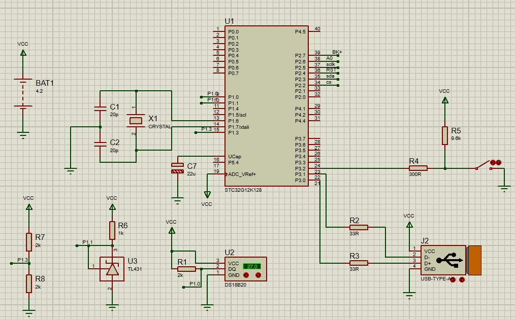

    例程在降龙棍核心板上运行通过,下面给出一个参考电路图。供不使用核心板的朋友参考。

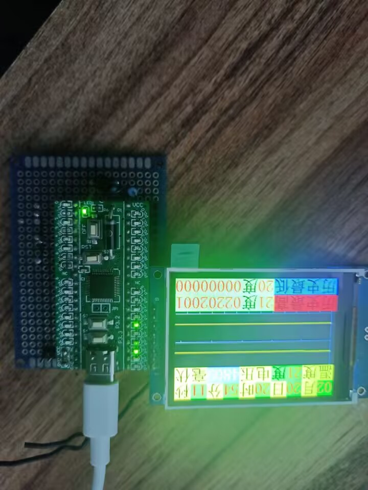

实际电路
实际电路

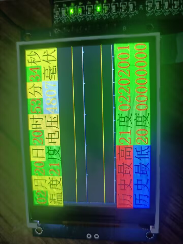

屏面显示
屏面显示
